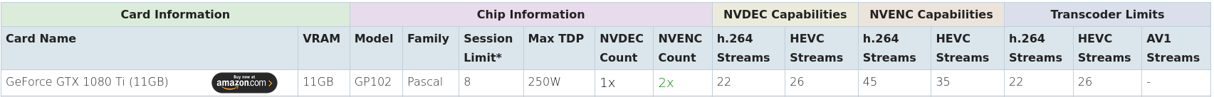

Ik heb nog een GeForce GTX 1080 Ti (11GB) liggen die volgens deze site een hoog aantal 1080p streams kan encoden en decoden, als je de hardware NVENC/NVDEC gebruikt tenminste:
Maar dit is eigenlijk weer een gaming kaart...
