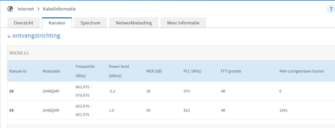

Mbt de niu;
Zoals in het schema hierboven geeft deze ook een versterking van +4 dB in downstream naar de modem.
Met de mijn huidige niu's is er al een kleine roll-of met de nieuwe D3.1 drager;
zonder niu;
Afhankelijk van welke niu je hebt ga je die nieuwe D3.1 drager zelfs helemaal niet kunnen gebruiken, vele niu's zijn maar tot 860MHz;
https://www.teleste.com/wp-content/uplo ... t-2019.pdf
Dus zonder niu kan nu al een verschil maken.
Maar zoals reeds geschreven in de niu momenteel het overnamepunt en mag je daar als eindgebruiker niet aan komen...
Zolang je de modem rechtstreeks aansluit (geen splitter met ook nog tv's) en de connectors ok zijn en goed vast gedraaid zijn is er echter geen verschil voor TLN wat betreft impact op het netwerk. Nu gaat de niu upstream op de tv uitgangen afblocken om ingress tegen te gaan.
De eerste TLN installaties waren trouwens met gewoon een passieve splitter en een HP filter richting de tv's.
