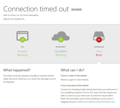

Moeten we dit verder rapporteren in dit topic of weten jullie voldoende? (Direct erna werkte het terug)
Error code 522
2026-02-16 17:43:23 UTC
Berichten: 7559
Uitgedeelde bedankjes: 1178 keer
Bedankt: 760 keer
We weten voorlopig voldoende. Merci!

Alweer.. en nu duurde het een 5-tal minuten:
Host unreachable: 2026-03-03 05:37:38 UTC

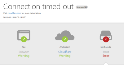

Berichten: 8046
Bedankt: 731 keer
Weer cloudflare problemen.. Host unreachable...
