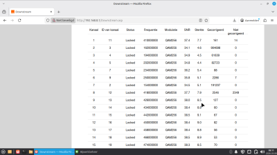

hey! internet router event log vol met "CM State is ..." meldingen
Fred1
Berichten: 59
Lid geworden op: 08 feb 2018, 10:59
Bedankt: 13 keer
Is dit normaal gedrag of geeft dit een slechte verbinding aan?
Mijn snelheid is in orde, maar ik heb dus niets aan de event log omdat ik enkel maar deze berichten er in krijg en deze niet uit te schakelen zijn.
De router is rechtstreeks verbonden met de inkomende coaxkabel. Dus niet verbonden met een splitter. Deze heb ik wel en had de technieker origineel gebruikt, maar aangezien er geen andere apparaten in het huishouden coax gebruiken, heb ik dit deel uit de installatie gelaten.

Een vriendin heeft Hey sinds 2 maanden met een Siligence TCG300 modem
Ik zie dat er er downstream error zijn ,de error's zijn,gecorrigeerde error's deze zijn normaal geen probleem ,maar die niet gecorrigeerde error's dat weet ik niet of dit kwaad kan.Wat is jullie mening hierover?

Ik ben geen specialist ter zake maar volgens mij ziet dat er zo slecht nog niet uit. Er is dikwijls wel een kanaal dat wat zwakker presteert. Zolang niet ALLE kanalen overlopen van de slechte pakketten, niet van wakker liggen. Die slechte pakketten worden als het goed is opnieuw opgevraagd.
Wat mij wel opvalt zijn de signaalniveaus (sterkte) die flink hoog zijn. 8-9 dB op meerdere kanalen, ik denk dat een -4dB demping zeker geen kwaad zou kunnen.

Zolang je geen problemen ervaart met jouw internet zou ik me geen zorgen maken
Heb dit enkele maanden geleden ook gevraagd maar vond topic niet meteen terug
Heeft idd met kanalen te maken enz
Tevens toen ze werken deden ook heel erg veel last gehad ervan en nu bijna amper iets
Wat zeggen jouw Speedtest resultaten mooi stabiel?
