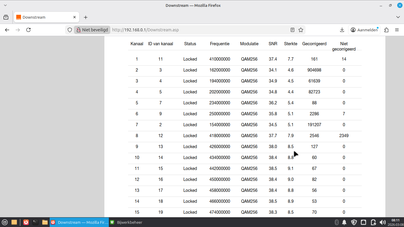

Mijn snelheid is in orde, maar ik heb dus niets aan de event log omdat ik enkel maar deze berichten er in krijg en deze niet uit te schakelen zijn.
De router is rechtstreeks verbonden met de inkomende coaxkabel. Dus niet verbonden met een splitter. Deze heb ik wel en had de technieker origineel gebruikt, maar aangezien er geen andere apparaten in het huishouden coax gebruiken, heb ik dit deel uit de installatie gelaten.
_Sl_No_|___________Time___________|______________________Description______________________
1 | Wed Jan 28 2026 12:23:17 | CM State is UpstreamPartialService; ID 31; frequency 30500000
2 | Wed Jan 28 2026 12:23:18 | CM State is NotUpstreamPartialService; ID 31; frequency 30500000
3 | Wed Jan 28 2026 12:24:18 | CM State is UpstreamPartialService; ID 31; frequency 30500000
4 | Wed Jan 28 2026 12:24:19 | CM State is NotUpstreamPartialService; ID 31; frequency 30500000
5 | Wed Jan 28 2026 12:30:20 | CM State is UpstreamPartialService; ID 31; frequency 30500000
6 | Wed Jan 28 2026 12:30:21 | CM State is NotUpstreamPartialService; ID 31; frequency 30500000
7 | Wed Jan 28 2026 12:41:02 | CM State is UpstreamPartialService; ID 31; frequency 30500000
8 | Wed Jan 28 2026 12:41:02 | CM State is NotUpstreamPartialService; ID 31; frequency 30500000
9 | Wed Jan 28 2026 12:55:13 | CM State is UpstreamPartialService; ID 31; frequency 30500000
10 | Wed Jan 28 2026 12:55:13 | CM State is NotUpstreamPartialService; ID 31; frequency 30500000
11 | Wed Jan 28 2026 13:02:23 | CM State is UpstreamPartialService; ID 31; frequency 30500000
12 | Wed Jan 28 2026 13:02:24 | CM State is NotUpstreamPartialService; ID 31; frequency 30500000
13 | Wed Jan 28 2026 13:03:14 | CM State is UpstreamPartialService; ID 31; frequency 30500000
14 | Wed Jan 28 2026 13:03:15 | CM State is NotUpstreamPartialService; ID 31; frequency 30500000
15 | Wed Jan 28 2026 13:03:55 | CM State is UpstreamPartialService; ID 31; frequency 30500000
16 | Wed Jan 28 2026 13:03:56 | CM State is NotUpstreamPartialService; ID 31; frequency 30500000
17 | Wed Jan 28 2026 13:04:26 | CM State is UpstreamPartialService; ID 31; frequency 30500000
18 | Wed Jan 28 2026 13:04:26 | CM State is NotUpstreamPartialService; ID 31; frequency 30500000
19 | Wed Jan 28 2026 13:21:07 | CM State is UpstreamPartialService; ID 31; frequency 30500000
20 | Wed Jan 28 2026 13:21:08 | CM State is NotUpstreamPartialService; ID 31; frequency 30500000
21 | Wed Jan 28 2026 13:24:38 | CM State is UpstreamPartialService; ID 31; frequency 30500000
22 | Wed Jan 28 2026 13:24:38 | CM State is NotUpstreamPartialService; ID 31; frequency 30500000
23 | Wed Jan 28 2026 13:28:28 | CM State is UpstreamPartialService; ID 31; frequency 30500000
24 | Wed Jan 28 2026 13:28:28 | CM State is NotUpstreamPartialService; ID 31; frequency 30500000
25 | Wed Jan 28 2026 13:34:19 | CM State is UpstreamPartialService; ID 31; frequency 30500000
26 | Wed Jan 28 2026 13:34:20 | CM State is NotUpstreamPartialService; ID 31; frequency 30500000
27 | Wed Jan 28 2026 13:35:10 | CM State is UpstreamPartialService; ID 31; frequency 30500000
28 | Wed Jan 28 2026 13:35:11 | CM State is NotUpstreamPartialService; ID 31; frequency 30500000
29 | Wed Jan 28 2026 13:37:11 | CM State is UpstreamPartialService; ID 31; frequency 30500000
30 | Wed Jan 28 2026 13:37:11 | CM State is NotUpstreamPartialService; ID 31; frequency 30500000
31 | Wed Jan 28 2026 13:41:13 | CM State is UpstreamPartialService; ID 31; frequency 30500000
32 | Wed Jan 28 2026 13:41:14 | CM State is NotUpstreamPartialService; ID 31; frequency 30500000
