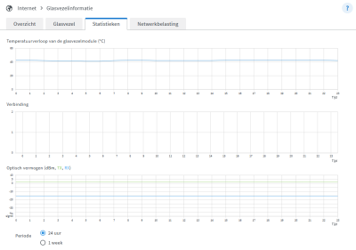

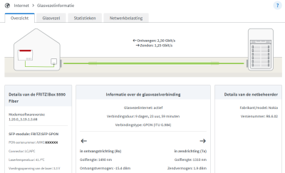

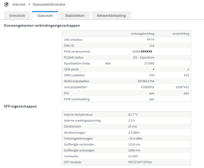

Of je eigen fiber modem gebruiken, waar je alle lijnwaarden kan uitlezen: ...
