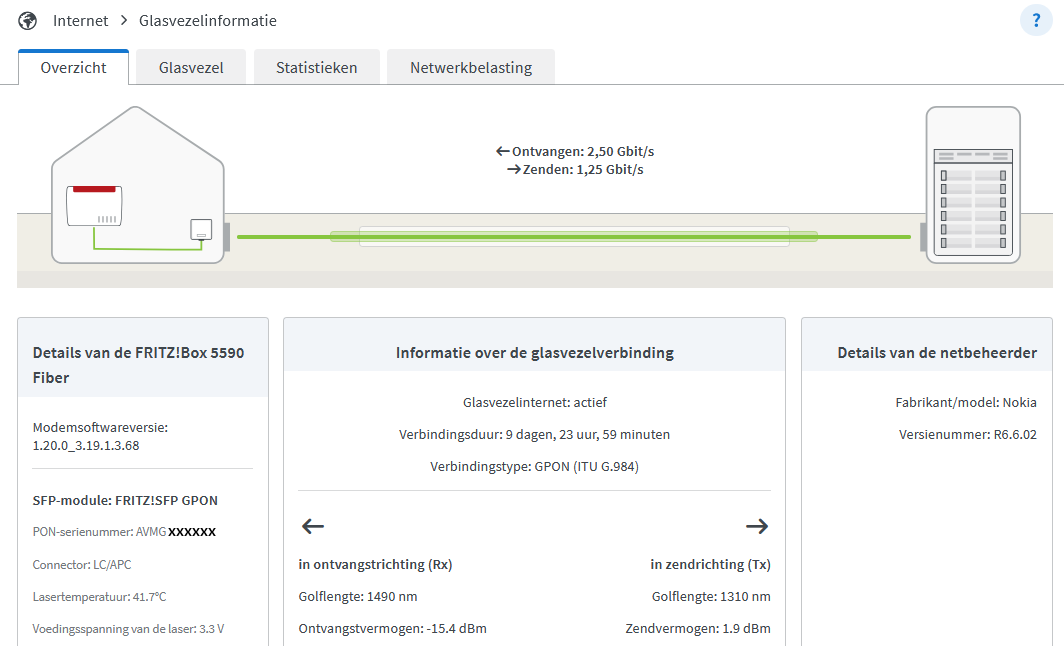

Of je eigen fiber modem gebruiken, waar je alle lijnwaarden kan uitlezen: ...Data technicus schreef: 5 maanden geleden ... als je problemen met u internet ondervindt kun je een optical power meter kopen en het inkomend signaal meten maar de vraag gaat zijn of mensen speciaal zo een meter gaan kopen om te kijken hoe hun inkomend signaal is.
