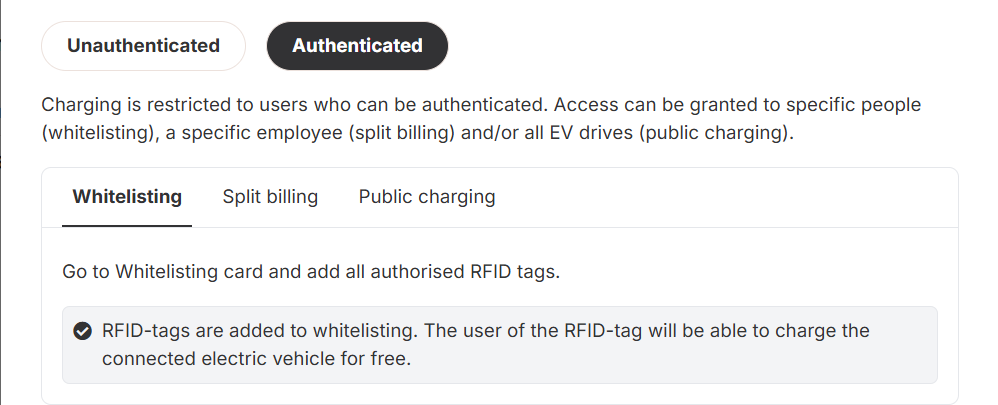

Vraagje. Aan het huis dat ik gekocht heb hangt een smappee lader en die blijft hangen volgens de eigenaar. Helaas lijkt het niet zo eenvoudig een overdracht te doen (iets met ik die op het systeem moet komen en hem er dan af moet smijten + een kaartje dat ik dan nog moet zien te krijgen). Het is me ook niet geheel duidelijk of dit systeem een abonnement bevat of niet... (vorige eigenaar had het initieel via zijn werkgever en nu in eigendom). Kan ik zelf kaarten toevoegen? Erg obscuur allemaal en direct ook weer duidelijk waarom ik graag weg blijf bij dit soort bedrijven.
Ik wil de lader eventueel wel laten hangen als secundaire lader, want ik heb zelf een beter systeem zonder al die poespas. Of, kan/mag je die 2dehands ook vlot verkopen (aangezien die volgens de website enkel door erkende installateurs kunnen geïnstalleerd worden)?

Als ik mijn smappee dashboard bekijk, dan is het zeker mogelijk om zonder abonnement/maandelijkse kost te werken.
Verder kun je de laadpaal "unauthenticated" open zetten (lees : iedereen kan graris bij jou komen laden.
Of je kan "authenticated" werken en dan heb je de mogelijkheid om zelf RFID kaarten/tags te whitelisten.

Hier ook een smappee via het werk. Geen idee of er een abo aan vasthangt of niet, maar:
Is hier ingesteld via ocpp (splitbilling via het werk) + zelf rfid's bijgevoegd om met privé-wagen te kunnen laden.
volgens mij, als je de ocpp-instelling eruitgooit in de instellingen, draait de laadpaal 100% lokaal.
2 extra info's:
- als ik een rfid bijvoeg, slaat de laadpaal gedurende 24-48h compleet tilt. Gewoon met rust laten en dan stabiliseert dat weer. Misschien hebben ze dat allemaal, misschien alleen de mijne, geen idee ...
- is ook aanstuurbaar via EVCC en homeassistant (draait hier zo al meer dan een half jaar), maar niet meteen plug&play zoals je van EVCC verwacht (smappee = gesloten systeem). maar het is dus wél mogelijk ...
2 extra info's:

@Smappee+abo
Vroeger had Smappee geen abonnement, maar ze gingen dat aanpassen vanag 2025/H2.
Voorlopig enkel voor nieuwe klanten (als die er al zijn, met zo'n slecht product), maar ga er maar vanuit dat het ook voor bestaande klanten zal veranderen naar een betalend abonnement. De data-download vanop hun website zal dus niet meer gratis kunnen.
Of de bestaande kaarten zullen werken als je geen betalend abonnement neemt, is me ook niet duidelijk.
@lokaal
Zonder internet heb je geen loadbalancing, niet onbelangrijk gegeven het capaciteitstarief in Vlaanderen.
Standaard staat de "backup" (lees: het internet valt weg) op vol vermogen (3fasig is dat dus 11kW). Uw installateur of jijzelf kan dat aanpassen.
@EVCC
Smappee wordt toch niet ondersteund door EVCC?
Net omdat ze alles zelf willen regelen, jammer genoeg, kan EVCC niet overnemen.
EVCC zelf geeft dat ook aan: https://github.com/evcc-io/evcc/discussions/10013
@lokaal
@EVCC

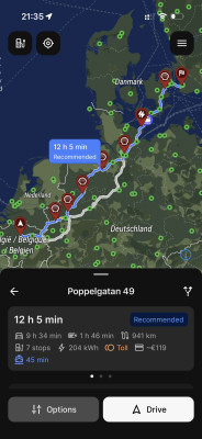

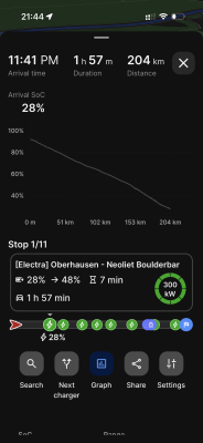

Volgens mij goede video.

Morgen voor de allereerste keer na 45K kilometer eens een lange trip, naar Malmö (Ulf bezoeken), en dan door naar Rostanga (Sebastian bezoeken), 1007Km. We zullen zien hoeveel de GPS afwijkt van de echte wereld
Toegevoegd na 2 uren 44 minuten 6 seconden:
ABRP ziet er wel goed uit, zelfs live data via een 3de partij, blijkt te werken…
Hopelijk valt de Carplay functionality goed mee
- Berichten: 4638
- Bedankt: 183 keer
Begrijp ik dat goed... stelt hij voor om 7 minuten te laden van 28% naar 48% ?
Wij rijden tot ongeveer 20 km (is minder dan 5%) en laden tot ongeveer 70%... misschien niet perfect maar iedere laadstop is ook stevige overhead.
Voor 1000 km ga ik in ieder geval geen 7x laden... meestal maar 3 of soms 4x.

Omdat ik het laden zelf moet betalen leg ik de mogelijke goedkope laadstops op de route vooraf vast.DarkV schreef: 4 maanden geleden Voor 1000 km ga ik in ieder geval geen 7x laden... meestal maar 3 of soms 4x.
Typisch is dit ergens tussen de 300 en 400km
1000km is dan maximum drie keer laden.
Ik vertrekt steeds met 100% batterij.
Aangezien ik meestal een huis huur op vakantie en de elektriciteit gewoonlijk inbegrepen is in de huurprijs kom ik zelfs met twee keer laden toe als het minder dan 1100 km is
Eerste laadbeurt totdat de laadsnelheid dropt onder de 70kW, dan zit je rond de 85%
Tweede laadbeurt totdat de laadsnelheid dropt tot onder de 40kW. Dan zit je al rond de 95%
En dan op de bestemming direct de pries in.
Een extra laadstop om elke keer binnen de 20-80% batterij te blijven duurt veel langer.
- Berichten: 4638
- Bedankt: 183 keer
Op vakantie rijden we tot 10 a 20 km resterend (zeker geen 20%) en laden we bij ons eerste stop (meestal gaan we dan eten) al terug tot bijna 100%.
Volgende stop wederom tot 10 a 20 km resterend en dan laden tot 80% (of soms doen we een dutje en laden we weer tot 100%).
Veel stops hebben we dus niet voor 1000 km.
