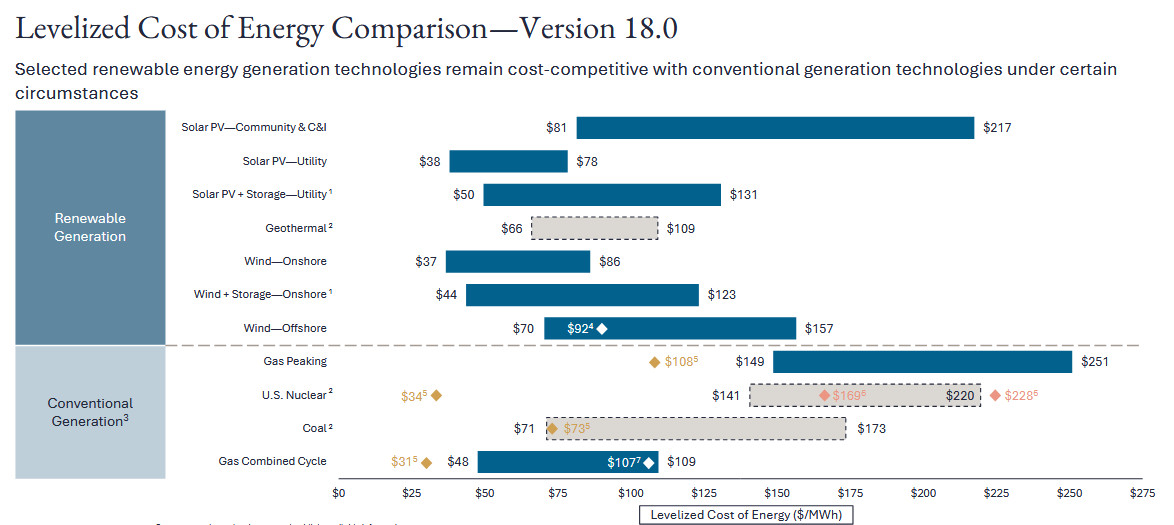

Aangezien het over data gaat en niet over een mening, nodig ik u uit om zelf de data te verifiëren.
Nieuwe kerncentrales maken energie aan deze kostprijs:
- UK, Hinkley Point C: £133/MWh ~ €155/MWh
- BE, verlengde centrales: €90/MWh CfD
Met een groothandelsprijs van €65/€110/MWh (Luminus index) klaagt de industrie steen en been.
Oplossing volgens sommigen: meer dure (kern)energie.
Terwijl de echte oplossing zou moeten zijn: meer en echt véél meer goedkopere vormen van energie-opwekking.
Andere invalshoek (zie ook tig pagina's terug): zoek de LCOE van kernenergie op, vs wind offshore, wind aan land, utility scale PV en residential PV.
Andere invalshoek, dezelfde conclusie.
https://www.lazard.com/media/uounhon4/l ... e-2025.pdf
De halsstarrigen zitten in het nucleaire kamp.
Dat iedereen die vocaal pro-kernenergie is, eens toelicht waarom meer dure energie een oplossing is voor te dure energie?

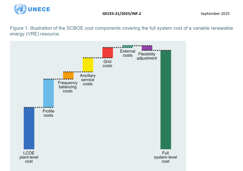

Omdat jij enkel en alleen kijkt naar de LCOE.
Doelbewust en ter misleiding.
Bij herhaling.
Het is immers reeds meermaals aangehaald dat LCOE tekortschiet.
Doch kortom: @heist_175 denkt het beter te weten.
Dat is overduidelijk niet het geval.
Vandaar de grote discrepantie.
Ter herinnering:
Om een aantal zaken te noemen waar bijvoorbeeld het Belgisch Federaal Planbureau wél rekening mee houdt en @heist_175 helemaal niet...
Met andere woorden @heist_175:
Again.
Bij herhaling.
Ter herinnering:
- Dispatchable: energiebronnen die op verzoek kunnen worden in- en uitgeschakeld.
Zoals bijvoorbeeld kernenergie, fossiele energie, waterkracht.- Non-dispatchable: elektriciteitsproductiebronnen die niet op afroep kunnen worden in- of uitgeschakeld om aan de energievraag te voldoen.
Zoals bijvoorbeeld windenergie en zonne-energie.- ==>>> Dit grote en belangrijke verschil blijken tegenstanders van kernenergie ook te verwisselen.
- System- en Netwerkkosten worden genegeerd
- LCOE kijkt alleen naar de kosten van de individuele bron.
Het houdt geen rekening met de kosten die een bron veroorzaakt voor het hele energiesysteem.
Integratie- en balanceringskosten: Variabele bronnen zoals zon en wind vereisen back-up (gascentrales, batterijen, kerncentrales) of vraagsturing om het net stabiel te houden wanneer het niet waait of donker is. Deze back-upcentrales draaien minder uren, waardoor hun kostprijs per eenheid stijgt. - Netuitbreiding: Windparken op zee of zonneparken op afgelegen locaties vereisen dure nieuwe hoogspanningslijnen, "stekker op zee".
- Waarde van betrouwbaarheid (Capacity Value): Een bron die constant stroom levert (zoals nucleair of geothermisch) heeft een hogere waarde voor de netbetrouwbaarheid dan een bron die dat niet doet. LCOE maakt dit onderscheid niet.
- Tijdsafhankelijkheid van Waarde
LCOE behandelt alle geproduceerde kilowattuur (kWh) als gelijkwaardig.
In werkelijkheid is de marktwaarde van stroom op elk moment anders. - Prijs cannibalizatie: Zon en wind produceren het meest wanneer veel andere zon- en windparken dat ook doen. Dit leidt tot een groot aanbod op dat moment, waardoor de marktprijs daalt (zelfs tot negatieve waarden). De gemiddelde opbrengst per geproduceerde kWh daalt dus.
- Piekwaarde: Een gascentrale die alleen aan staat tijdens een paar dure piekuren per jaar, levert stroom met een hoge marktwaarde. Zijn LCOE kan hoog zijn, maar zijn waarde voor het systeem ook.
- Enzovoort.
- Je kijkt niet naar alle benodigde data
- Je beschikt niet over alle benodigde data
- Je beschikt niet over de specialistische kennis om al deze gegevens te verwerken
- Enzovoort.
Again.

Ook al heeft LCOE zijn beperkingen, het gewauwel hierboven is niet geheel correct.
Aangezien er ondertussen al heel wat interconnects zijn en de zon/wind niet overal verschijnen of afwezig zijn, is "prijs kanibalisatie" niet zo'n probleem. Integendeel. Het is een opportuniteit om batterijen op te laden etc.
Of vanuit een andere invalshoek: als je dure elektriciteit gaat "vervangen" (of aanvullen), met een heel dure vorm van LCOE-opwekking, dan ben je héél zeker dat de energiekosten torenhoog blijven.
En dat is een oplossing voor wie of wat?
Dus op de LCOE van wind en zon moet je wat marge nemen.
Maar de LCOE van nukes ligt zó veel hoger dat het niet het prijsniveau is dat je wil, niet op korte en niet op lange termijn en dat er gigantisch veel marge is om wat bijkomende kosten te maken om de nadelen van wind/zon en LCOE-focus te compenseren, bv grid-scale batterijen of H2 en consoorten.
