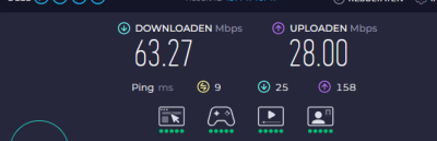

Dit probleem snap ik.
Is dit de nieuwe internet box? Zou je eens een speedtest kunnen doorsturen (speedtest.net), namelijk upload en download latency?
Bij een internet box zit deze bij mij op 200ms... als iemand iets download is iedereen in een call plots een robot. (Zowel in bridge als zonder)
Met een fritzbox is dit 10ms ipv 200. Met een draytek ook maar 10ms.

@OP: je screenshot lijkt me redelijk normaal als je profiel 70/30 is.
idle & down latency zijn ook vrij normaal.
upload latency is inderdaad hoog, maar upload problemen zijn vaak veroorzaakt door iets aan lokale zijde.
heb je die speedtest gedaan rechtstreeks bekabeld op de modem, zonder eigen apparatuur erachter, en met niets anders aangesloten dan het toestel waarmee je de test doet? (zodat je letterlijk alles kan uitsluiten behalve lijn, modem, en toestel: dus dat het zeker niet aan andere kabels, je ubiquiti gear, of een ander toestel op het netwerk ligt)

Dit is naar de server in Vilvoorde
Toegevoegd na 1 minuut 11 seconden:
Ik heb al gedaan met modem zonder eigen apparatuur dan hadden we ook zo hoge upload latency. Ik heb ook via cmd ping gedaan toen gingen de getallen ook naar de 100-300ms

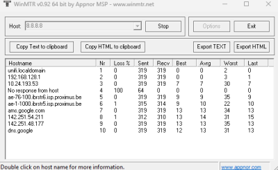

download anders ook eens winmtr (https://winmtr.net/) en voer dat even uit naar 8.8.8.8 en/of 1.1.1.1 en post de resultaten daarvan eens.
die 20-40 is trouwens dus normaal, dus als je enkel last hebt "als er veel apparaten opzitten" is het heel goed mogelijk dat (minstens 1 van) die apparaten gewoon de lijn dichttrekt of belast.
maar als je met maar 1 toestel aangesloten normale resultaten hebt, dan zal het dus in ieder geval zijn zoals MV zegt: iets bij jouw en niet bij hun.

Voor mij is het gewoon, ik wil kunnen bridge gebruiken. En ik weet niet of het zo is maar ik heb online al gelezen dat de modems van Proximus beter zijn dan die van de budgetmerken. Ik weet niet of dit echt is of niet. Maar als we zouden een eigen modem pakken zouden we toch overstappen naar edpNet gewoon omdat die daarvoor actief support geven. Wat altijd handig kan zijn.
Toegevoegd na 20 minuten 1 seconde:
Het rare is nu ook ik heb eens de unifi console gechecked en vannacht is de modem meerdere keren uitgevallen en high latency gezien.
