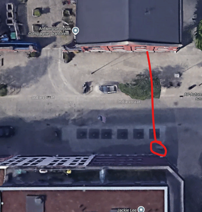

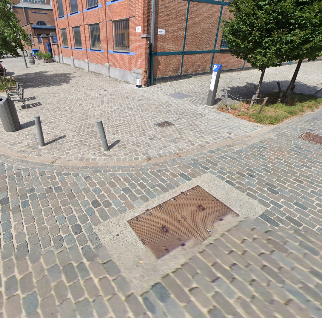

Ik weet waar de brouwerij zich bevind, ze zitten aan de overkant waar mijn bedrijf is.
Enige 'probleem' is dat zij de enige gebruiker zijn in hun parceel .... de kost om de kabel te leggen voor 1 klant vindt Proximus te groot.
Wij hebben al 2 of 3 jaar fiber liggen. De fiber is op de gevel aangebracht. uiteraard moeten ze even onder de straat door om de kabel door te trekken.
Het is helemaal niet moelijk, super simpel zelf. Het is gewoon de kost niet waard voor Proximus.
Bovendien is er zelfs een kast van Proximus waar alle fiberkabels tezamen komen. Bij deze een afbeelding:
Misschien moet ik eens kijken of we onze overburen kunnen helpen. Misschien draadloos een access point via ons Unifi systeem.

Tazmanian79 schreef: 6 dagen geleden uiteraard moeten ze even onder de straat door om de kabel door te trekken.
uitgaande van jouw afbeelding en veronderstellende dat die onderboring het énige is dat er zou moeten gebeuren (wat dan ook veronderstelt dat de invoer gewoon recht aan die muur kan/mag komen), zal de kost ook wel geen 6k zijn tenzij de stad tegenwerkt (want zo'n onderboring is in principe relatief goed uit te voeren: aan 2 zijdes het voetpad open, en machine erdoorjagen - hebben ze een paar straten verder nog gedaan om op een paar dagen tijd heel de straat te voorzien van fiber....).
maar ik denk dus niet dat het zo eenvoudig is (en die rechte lijn zo zal wss ook niet gaan met die containers die in de grond zitten daar),
en dat het dus niet zo simpel zal zijn als "het mag aan deze muur"
trouwens, als het bij jullie gevelnet is.... zeker dat het dan samenkomt op die ROP en niet op een andere locatie?
(de ROP zal voor vdsl zijn, en zal ongetwijfeld dus ook wel fiber hebben, maar het is niet noodzakelijk dezelfde kast waardat de nieuwe fiber doorloopt)
... en als het bij jullie al gevelnet is, dan vermoed ik dat de stad zelf ook weigert om het via de grond te doen, dus dan kan je zelfs niet zomaar "naar de andere kant".
ik zal proximus (en de onderaannemers) niet klakkeloos verdedigen, maar ik denk toch echt wel dat het verhaal hier wat genuanceerder en/of gedetailleerd is dan dat het voorgeschoteld is in de roddelpers.
