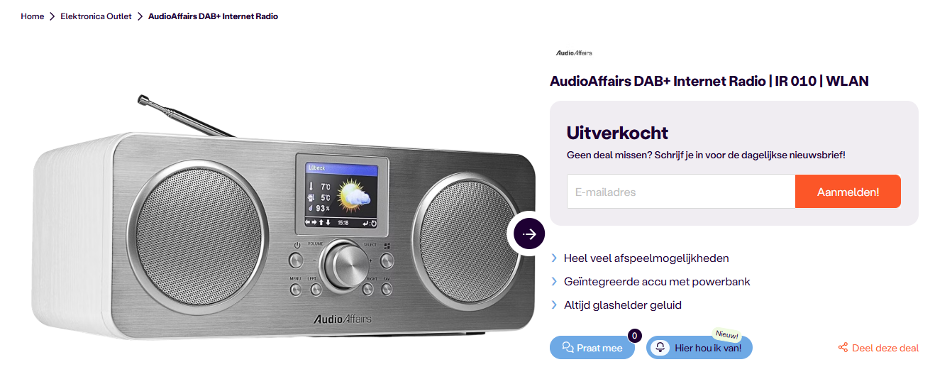

Dag Marcvt63, als het in de echte budget klasse mag zijn, dan is deze Audio Affairs DAB+ / wifi combinatie wel ok hoor, na beetje tunen van de klank settings.
Ik kocht die via Ibood voor 29,99 euro. Je kan dus die site in de gaten houden als die nog eens passeert. Misschien ook te krijgen via andere kanalen, dat weet ik niet.
In alle geval, ik ben daar tevreden van.
Heb hier ook nog een duurdere Imperial DABman staan: die is wat groter, stijlvoller en geeft toch wel nog een beter geluid hoor.
https://www.bol.com/be/nl/p/dabman-i250 ... oductTitle
Met beide geen ontvangst problemen.
