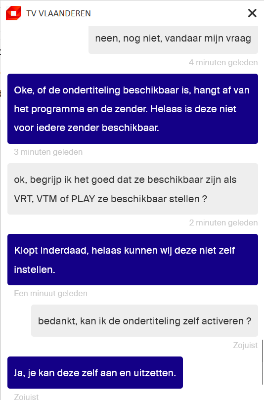

Vraagje aan de TVV app gebruikers.
ik heb net TVV app voor 30 dagen als test geactiveerd. Dat werkt op zich wel goed, je moet niet meer continue switchen tussen diverse app's VRT max, vtm, play etc.
Belangrijk minpunt, ik kan de ondertiteling ( CC symbooltje ) niet aan/uitzetten ( is niet aanwezig ) ?
Al ik bijvoorbeeld naar een eerdere uitzending van blokken kijk, dan wil ik graag ondertiteling activeren, dat werkt blijkbaar niet bij de TVV app,
Test met zowel TVV app op samsung tv, google TV, Iphone .........doe ik iets verkeerd ?

bedankt Edwin.d,
jammer maar helaas, was bevestigd door TVV dat ondertiteling wel degelijk een optie was.

Ja, maar volgens het antwoord van tvv op @dejean hierboven geeft tvv ze door wanneer de zender ze beschikbaar stelt. Maar aangezien deze via satelliet mogelijk zijn (vrt) zou ik ervan uitgaan dat de VRT ze wel degelijk ter beschikking stelt

edwin.d schreef: 2 weken geleden Je kan ze in de appwel degelijk aanzetten.....als ze worden doorgegeven.
Wat bedoel je met "als ze worden doorgegeven"?
  • als de zender de ondertitels doorgeeft?
  • of als TVV de ondertitels doorgeeft?
Ik ben het met de vorige poster eens:
TVV krijgt de VRT zenders aangeboden via IP (glasvezel), en daarbij wordt de ondertitel stream natuurlijk ook doorgegeven (gezien deze correct ontvangen wordt door de sateliet ontvanger).
Het is dus TVV die de ondertitels niet op een goede manuer doorgeeft aan de App gebrukers. Ze kunnen er dus wel iets aan doen.
Onderitels kunnen op 2 manieren toegevoegd worden:
  • via een aparte "DVB subtitle" stream.
  • via de Teletekst stream.
Het is dus mogelijk dat VRT de ondertitels niet via een subtitle stream aanlevert, maar alleen via Teletekst (pagina 888)?
Dat zou kunnen verklaren dat de sateliet ontvanger wel ondertitels krijgt (via TT 888) en de App TV niet (gezien er volgens mij geen Teletekst zit op App TV)?
Just a guess...
