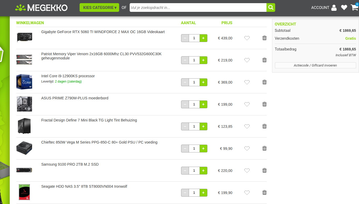

even snel samengesteld gebaseerd op je eisen/wensen, zou ik ongeveer dit systeem nemen, denk ik:

Die voeding is inderdaad misschien iets te nipt.
Kan ddr4 geheugen uberhaupt wel met de core ultra? Als je de 13/14 generatie ontwijkt, zit je dan niet automatisch bij ddr5.
Het budget is niet echt het probleem maar mijn gierigheid wel, ik wil liever niet teveel geld spenderen aan zaken die weinig verschil gaan maken :)
De U7 lijkt me een sweet spot gezien hij beter presteert in LRc dan de U9 en toch niet duurder is dan de oudere generaties.
De behuizingen die ik opgaf zijn mogelijk ook te groot (max 21cm) maar er bestaan waarschijnlijk kleinere versies van.
