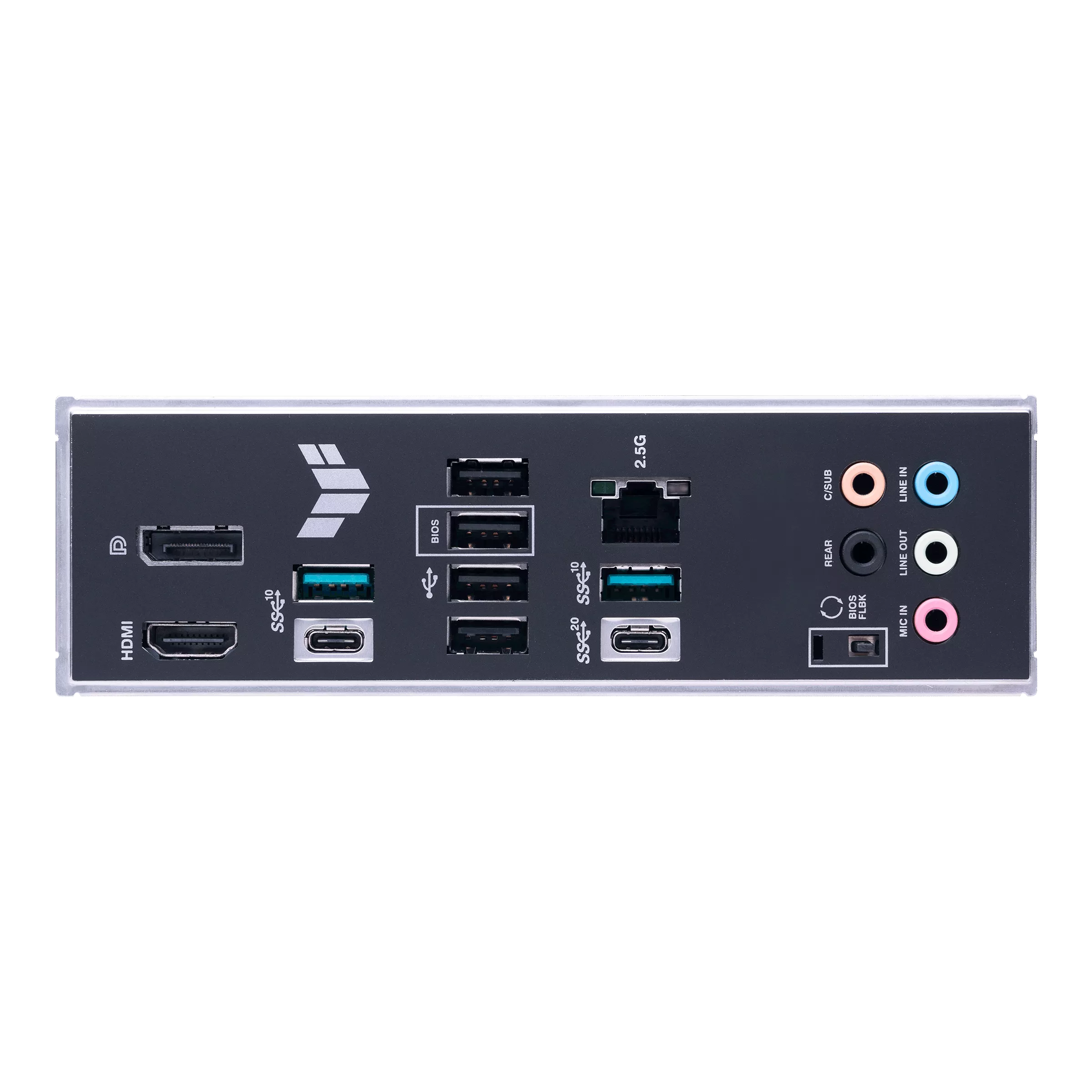

@Sasuke : nieuw gekocht, ook al BIOS reset gedaan.
ivm BIOS update: volgens de instructies PSU inschakelen, USB in Flash poort en 3 sec op Flashback button drukken totdat LED knippert
-> er gebeurt niets, geen LED
Gedaan met enkel de 24 pins voeding en met de andere 8 en 4 pins

ik heb al gemerkt bij dergelijke BIOS updates dat je soms een oudere USB 2.0 stick nodig hebt geformatteerd met fat32. (procedure moet ook exact juist zijn)Ernie schreef: 1 maand geleden @Sasuke : nieuw gekocht, ook al BIOS reset gedaan.
Gedaan met enkel de 24 pins voeding en met de andere 8 en 4 pins![]()
En dat van geen beeld komt me ook heel bekend voor, ik heb exact hetzelfde gehad met een nieuwere CPU op een ouder moederbord, stond zogezegd op de compatibiliteits lijst, maar wel pas na BIOS update.
BIOS zoals iemand anders reeds zei moet minimaal 2613 zijn.

USB-stick inderdaad als FAT32 en misschien zelfs met max. (partitie-)grootte 2GB en MBR ipv. GPT.

BIOS flashback moet je blijkbaar uitvoeren op het ongeïnstalleerde moederbord, dus zonder cpu of ram erin, enkel mobo en de ATX 24pin power connector aangesloten (zoals aangegeven in de handleiding). Het mobo hoeft ook niet gestart te worden, enkel de powersupply aanzetten, de usb stick in de usb poort die gemarkeerd is als 'bios', en bios flashback knop gebruiken.
Uitgebreide instructies vind je op deze pagina en in de handleiding op pagina 1-9 vind je een kortere versie.
Deze procedure kan veel langer duren dan een gewone bios update dus als er een indicatie is dat de flashback is gestart, laat het dan lang genoeg z'n ding doen om te voltooien. 8 minuten wordt vernoemd maar zou ook nog langer kunnen zijn.

BIOS flashback is nu het enige wat moet lukken op een moederbord zonder CPU, RAM en GPU. 24-pin en 8-pin voeding aansluiten is voldoende.
Correct geprepareerde USB op de BIOS Flashback USB-poort aansluiten en BIOS Flashback-knopje meer dan 3 seconden ingedrukt houden.
Als de led begint te knipperen laat je de knop los. De led blijft knipperen tijdens het flashen en dit duurt niet langer dan een kwartier.
Daarna gaat de led uit.
Als de BIOS flashback al niet lukt, doe je ofwel iets fout (lees de handleiding!) of is je moederbord defect.

Yezzz, eindelijk opgelost!
Gelukkig niks defect en het enige waar ik nog bedenkingen bij had was de BIOS flash.
Ik heb een USB stick van 512Mb (jaja) gebruikt, geformatteerd en de juiste procedure gevolgd om de FW erop te zetten.
Het zat hem uiteindelijk in de partitietabel: het moest MBR zijn!
@Sinna jij bent de winnaar
Maar het werd hier een paar keer, ook door anderen, aangehaald dat het de BIOS versie zou kunnen/moeten zijn en idd: de BIOS versie ondersteunde deze CPU nog niet.
Bedankt allen om te willen helpen!!!
