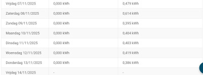

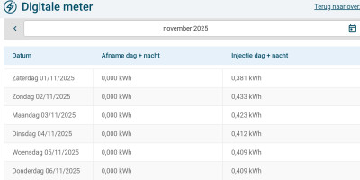

Gezien TS voor optie 4 gaat lijkt me er sowieso geen probleem meer te zijn.NuKeM schreef: 1 week geleden Maar, niet relevant voor de topic starter, naast Fluvius en wetgeving is er nog Synergrid.
Toegevoegd na 6 minuten 12 seconden:
Wanneer je voor je huishouden zo onafhankelijk mogelijk wil opereren van het net heb je sowieso een serieus EMS nodig.Fluppeke schreef: 1 week geleden Het lijkt me dat je op dit moment al een serieus slim BMS / EMS moet hebben om absoluut aankoop in dure periodes en verlies van comfort te vermijden. Ik vermoed dus ook dat je zelf een veel beter inzicht gaat hebben dan wij hier op userbase om uw vraag te beantwoorden.
Technisch gezien is het vermijden van netaankoop - en al zeker tijdens "dure periodes" dan ook geen probleem.
Wat je precies wil zeggen met "verlies aan comfort" weet ik niet want dat zal voor iedereen iets anders betekenen.
Voor je huishouden onafhankelijk kunnen opereren van het net en voor je mobiliteit voor het grootste deel zou voor mij juist een hoger comfortgevoel geven dan andersom.
Voor de mobiliteit zou je dan idd eens meer beroep moeten doen op de (e-)fiets ipv een auto maar dat is niet voor iedereen een vermindering aan comfort. Het zou zelfs je algemene gezondheid kunnen pimpen waardoor men zich eveneens comfortabeler in eigen vel voelt.
Hier heeft het EMS er in elk geval al geen moeite mee om netafname quasi op nul te houden.
Gezien het grootste opwekvermogen niet geconnecteerd is met het grid ook geen last van extra captar tarieven.
TVT? Geen idee. Maar ook daar hou ik geen rekening mee want bij installatie alles in een keer betaald dus geen afbetalingsplan te financieren. En de initiële investering werd - op 500€ na - en wordt door de overheid (en de netto betalers) gefinancierd maar dat is uiteraard ook niet voor iedereen (meer) mogelijk.
Maar volmondig mee eens dat uiteindelijk ieder zijn eigen individuele rekening moet maken en daar naar moet handelen.
