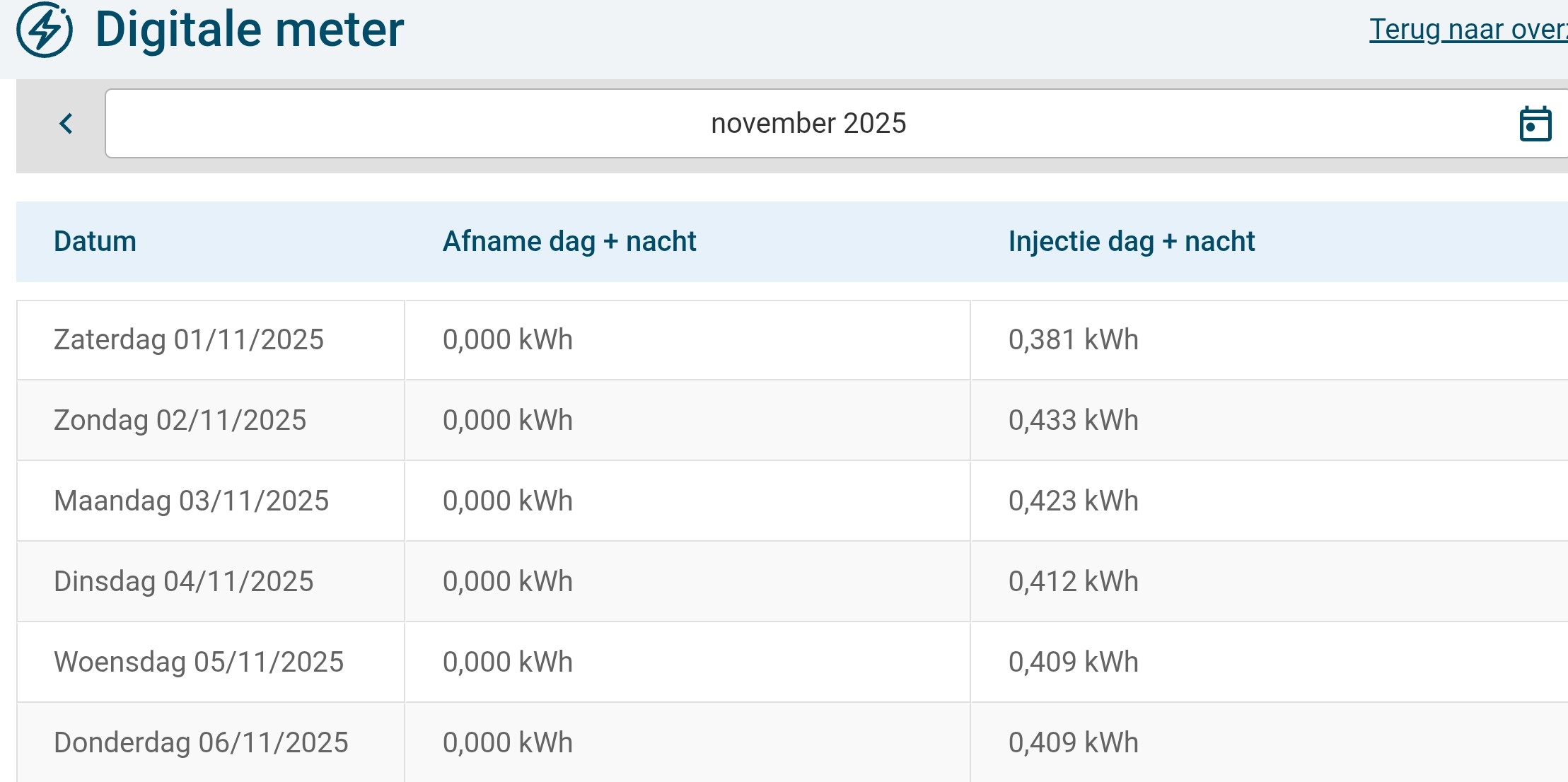

Huidige situatie:
Zonnepanelen: 2 omvormers met in totaal 7kWp panelen en 6,5kWp omvormervermogen. Zuid en West georienteerd. Goed voor opbrengst van ongeveer 6200-6300kWh jaarlijks. Installatie van 2011 met GSC's.
Thuisbatterij 12kWh met Victron Multiplus 2 - 5000/70
Sinds hier 2 EV's zijn, kopen we eigenlijk nonstop het hele jaar door elektriciteit in. Jaarlijks verbruik ligt met de EV's erbij op ongeveer 16.000kWh waarvan de huidige panelen de helft niet eens dekken. (Huis = ongeveer 6000kWh waarvan redelijk wat in de winter (warmtepomp) en auto's ongeveer 10.000kWh)
Ik zou nog op de voorzijde van het dak (oostelijk (zelfs een tikje noordelijk) georienteerd) zonnepanelen kunnen bijleggen. Maar ik moet natuurlijk onder de 10kW omvormervermogen blijven.
Het meest leuke zou zijn om de Multiplus van een MPTT te voorzien en zo bij te leggen. Maar dan ga ik met die omvormer van 5kW los over de 10kW heen. Is volgens mij geen optie om aan Fluvius verkocht te krijgen.
Alternatief zou zijn om een 3de zonnepaneelomvormer van 3,5kW te voorzien en daar 6kWp panelen op te hangen. Veel meer panelen als vermogen omvormer: aangezien ze slecht georienteerd zijn.Ik zie in berekeningsprogramma's dat ik met voorvermelde verhouding nooit over het omvormervermogen heen zal gaan (rendement is slecht, maar geen keuze). Dit komt ook terugverdientijd niet ten goede. (duurdere installatie voor zelfde opbrengst)
Maar als we over terugverdientijd spreken: Met mijn dynamisch tarief neem ik in principe de elektriciteit al quasi zeer goedkoop af, zeker op momenten dat mijn eigen panelen ook veel zouden leveren. Dus eigenlijk moet ik daar quasi enkel met de taksen rekening houden en niet met de elektriciteitsprijs aangezien die op die momenten quasi gratis is. En dan loopt de terugverdientijd natuurlijk nog rampzaliger op (als ik vergelijk met de dynamische aankoopprijs op die momenten).
Wat denken jullie? Terugverdientijd eigen panelen tov verbruiken op ogenblikken dat de stroomprijs zeer laag is. Heeft het zin om nog panelen bij te leggen? Of gewoon maximaal afnemen, gestuurd op het dynamisch tarief?

Bedankt voor de reacties. Onverwachts door mijn werk niet meteen kunnen reageren tot nu.
Ik voeg aan het overzicht van ivob een puntje 4) toe:
4) je blijft onder de 10kVA en voldoet aan alle regelgeving zonder extra gezever/risico's.
Ik wil geen risico nemen. Als ik (ooit) verplicht wordt tot een BTW-nr, is alle voordeel weg. Provincie en gemeentebelasting samen was hier 10 jaar geleden (toen ik nog zelfstandige in bijberoep was) 300€/jaar. Laat dan al maar. Risico wil ik niet nemen, vandaar dat ik het wil beperken tot 10kVA, hetgeen kan met een omvormer van 3,5kW.
Wat betreft capaciteitstarief: ja, dat heb ik al (beperk ik systematisch het hele jaar door tot net onder de 5kW). Vormt eigenlijk amper een probleem in de zomer. Voldoende uren dat de elektriciteit goedkoop is. Dezelfde uren dat mijn eigen panelen (ook die dat ik zou bijleggen) al veel leveren. Mijn panelen leveren nooit op momenten dat de elektriciteit duur is. Integendeel, ze leveren op hun allerbest als de prijs zeer laag is. Dus in de terugverdientijd mag je mijn inziens vooral enkel rekening houden met lage prijzen.
En dan komt opnieuw mijn grote vraag:
- Bijleggen (beseffende dat terugverdientijd mss/wsl wel over de 10j gaat omdat de installatie duur is (slechte orientatie) en ik de terugverdientijd bereken tov lage tarieven?
- Niets doen en gewoon verder op laag tarief blijven afnemen.

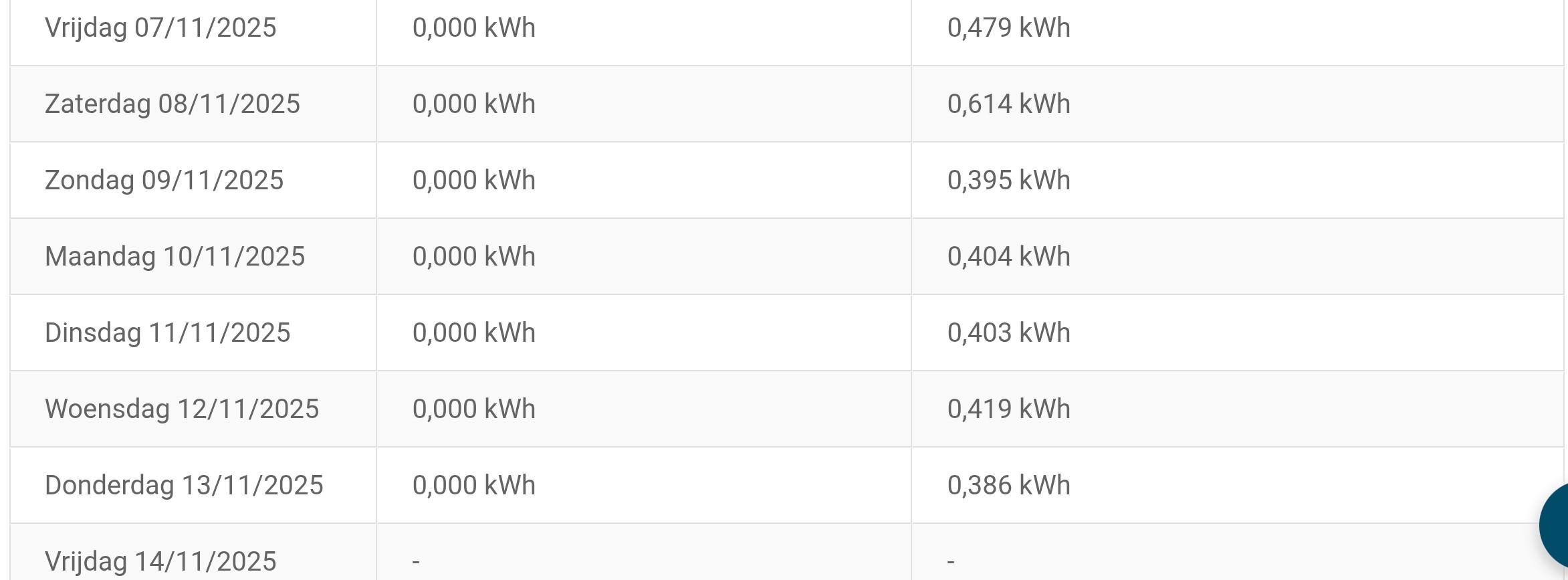

Ik denk dat als je objectief wil berekenen (je grote vraag) of het rendabel is je sowieso een heel aantal factoren gaat moeten meenemen waarvan je niet weet hoe ze binnen x-aantal jaar zullen doorwegen op het rendement (positief of negatief)
Ik zou het persoonlijk niet doen als ik niet zeker was van rendement. Daarenboven kan het later nog altijd , wanneer bewezen rendement er wel is.
Tussen de regels door lees ik dat :
Geen enkele injectie is (maar wel een tekort).
Batterij de dure periodes kan overbruggen waarbij de EV's sowieso overdag via eigen opwek geladen worden
EV's slim/modulair en overdag geladen worden want piek <5kw en het gebruikspatroon van die wagens zal dan nog eens vrij vaak volgens zelfde patroon zijn. (en niet gebruikt kan worden als extra thuisbatterij vermoed ik, misschien wegens beperking werkgever).
Het lijkt me dat je op dit moment al een serieus slim BMS / EMS moet hebben om absoluut aankoop in dure periodes en verlies van comfort te vermijden. Ik vermoed dus ook dat je zelf een veel beter inzicht gaat hebben dan wij hier op userbase om uw vraag te beantwoorden.

Gezien TS voor optie 4 gaat lijkt me er sowieso geen probleem meer te zijn.NuKeM schreef: 14 nov 2025, 07:37 Maar, niet relevant voor de topic starter, naast Fluvius en wetgeving is er nog Synergrid.
Toegevoegd na 6 minuten 12 seconden:
Wanneer je voor je huishouden zo onafhankelijk mogelijk wil opereren van het net heb je sowieso een serieus EMS nodig.Fluppeke schreef: 14 nov 2025, 10:30 Het lijkt me dat je op dit moment al een serieus slim BMS / EMS moet hebben om absoluut aankoop in dure periodes en verlies van comfort te vermijden. Ik vermoed dus ook dat je zelf een veel beter inzicht gaat hebben dan wij hier op userbase om uw vraag te beantwoorden.
Technisch gezien is het vermijden van netaankoop - en al zeker tijdens "dure periodes" dan ook geen probleem.
Wat je precies wil zeggen met "verlies aan comfort" weet ik niet want dat zal voor iedereen iets anders betekenen.
Voor je huishouden onafhankelijk kunnen opereren van het net en voor je mobiliteit voor het grootste deel zou voor mij juist een hoger comfortgevoel geven dan andersom.
Voor de mobiliteit zou je dan idd eens meer beroep moeten doen op de (e-)fiets ipv een auto maar dat is niet voor iedereen een vermindering aan comfort. Het zou zelfs je algemene gezondheid kunnen pimpen waardoor men zich eveneens comfortabeler in eigen vel voelt.
Hier heeft het EMS er in elk geval al geen moeite mee om netafname quasi op nul te houden.
Gezien het grootste opwekvermogen niet geconnecteerd is met het grid ook geen last van extra captar tarieven.
TVT? Geen idee. Maar ook daar hou ik geen rekening mee want bij installatie alles in een keer betaald dus geen afbetalingsplan te financieren. En de initiële investering werd - op 500€ na - en wordt door de overheid (en de netto betalers) gefinancierd maar dat is uiteraard ook niet voor iedereen (meer) mogelijk.
Maar volmondig mee eens dat uiteindelijk ieder zijn eigen individuele rekening moet maken en daar naar moet handelen.
