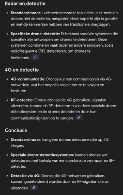

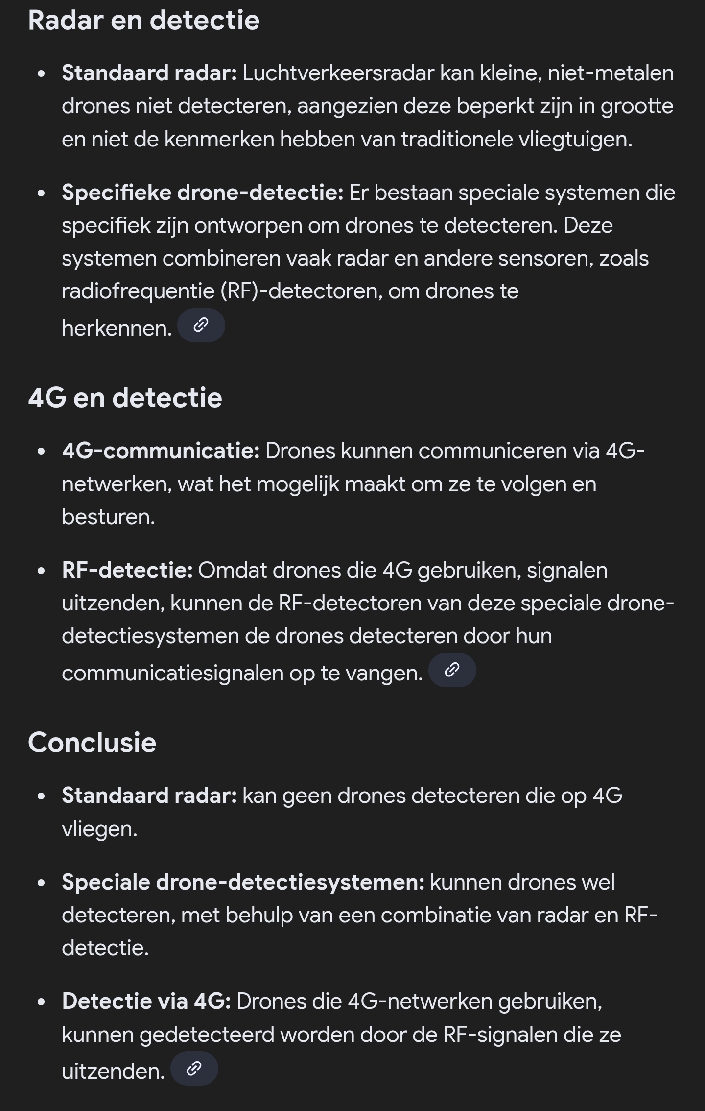

@Joe de Mannen de radar van Zaventem werkt met frequenties dus een drone op 4g of 5g gaan deze dan nooit kunnen detecteren.

Wat heeft een radar met 4g of 5g te maken?
Een radar zendt radiogolven uit en gaat adhv de reflecties van deze golven een beeld maken van objecten (afstand, plaats en richting).
Het maak niet uit of dit object 4g of 5g gebruikt, zolang de golven maar voldoende gereflecteerd worden kan de radar dit detecteren.

De conclusie in deze afbeelding is verkeerd en is in tegenspraak met de 1ste paragraaf van dezelfde afbeelding.Standaard radar kan geen drones detecteren die op 4G vliegen
4G heeft hier niets mee te maken, wel het feit dat de drones te klein zijn en van kunststof, zodat ze onvoldoende golven reflecteren.

Ik denk dat die uitleg van een (hallucinerende) AI komt. Het is dan ook volledig fout. Zoals johan.devos al schreef, wat de drone gebruikt maakt niets uit, radar zal elk object dat groot genoeg is om de uitgestuurde radarsignalen te reflecteren zodat ze opnieuw kunnen opgevangen worden detecteren.

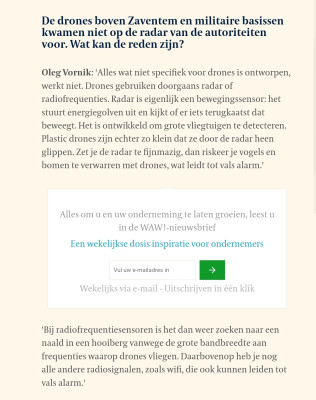

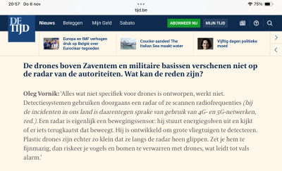

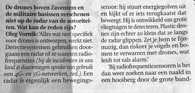

Dit staat er in artikel in de tijd.
De drones boven Zaventem en militaire basissen
kwamen niet op de radar van de managers voor.
Wat kan de reden zijn?
Oleg Vornik : 'Alles wat niet specifiek voor drones is ontworpen,
werkt niet. Drones gebruiken doorgaans radar van
radiofrequenties. Radar is eigenlijk een bewegingssensor: het
stuurt energiegolven uit en kijkt of er iets terugkaatst is dat
beweegt. Het is een ontwikkeling om grote vliegtuigen te
verwezenlijken. Plastic drones zijn echter zo klein dat ze door
de radar heen en weer glijden. Zet je radar te fijnmazig, dan
riskeer je vogels en bomen te verwarren met drones, wat leidt
tot vals alarm.

Als je een quote gebruikt, gelieve dit correct te doen. Dit is een scan het artikel uit de tijd:
