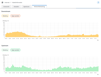

Een interessante grafiek in de Fritz!Box Cable is de "Kabelbelasting"
Die kan je instellen voor 1 uur, 1 dag, 1 maand of 1 jaar
In bijlage de kabelbelasting van de laatste 24 uur op onze coax
Daar zie je dat de piekbelasting plaats had rond 21:15u (40%). Het dal is rond 4:15u (3%)
De waarden in de dag grafiek zijn per 15min.
Eigenlijk ben ik verbaasd over die 40%
Ik hoor hier altijd klagen dat het coax netwerk overbelast is?
Zit ik toevallig op een perfecte node? Of interpreteer ik deze grafiek vals?
Willen andere Fritz!Box Cable gebruikers hun waarden ook eens posten?

Het zal nogal schelen op welke node je zit. Waarschijnlijk ben jij voor telenet een vervelende gebruiker, dus mischien zit je op een bijna prive node

40% van wat?
Er blijft 60% ongebruikt, maar die 60% moet wel hoger dan 1 Gbps blijven om één abonnee continu 1 Gbps te kunnen aanbieden.
Als er tijdens de dagpiek minder dan 1 Gbps "vrij" blijft is dat al problematisch.

Het is een BASE aansluiting bij mijn dochter (200/20 Mbps). Dus geen Telenet privilegesqless schreef: 3 dagen geleden Het zal nogal schelen op welke node je zit. Waarschijnlijk ben jij voor telenet een vervelende gebruiker, dus mischien zit je op een bijna prive node![]()
Goede vraag, maar stel dat de downstream capaciteit van één node ongeveer 3 Gbps is: 48 38 D3.0 kanalen (waarvan de modem er 28 gebruikt) plus één D3.1 kanaal van 188 MHz (664-852 MHz).
Dan is 100% waarschijnlijk 3 Gbps (en 40% = 1.2 Gbps) ?
De 60% die overblijft (1.8 Gbps) zou dan inderdaad hoger zijn dan 1 Gbps (om één abonnee continu 1 Gbps te kunnen aanbieden)
Wat is problematisch ??raf1 schreef: 3 dagen geleden Als er tijdens de dagpiek minder dan 1 Gbps "vrij" blijft is dat al problematisch.
ls er tijdens de dagpiek minder dan 2 Gbps "vrij" blijft dan kunnen er maar 2 gebruikers met 1 Gbps bijkomen, enz ...
Iedereen wil grotere snelheden, maar de grafiek laat volgens mij zien dat veel gebruikers die grote snelheid bijna nooit gebruiken?
Ik zal eens proberen om de lijn gedurende één uur vol te belasten (in ons geval is dat 200 Mbps) en eens kijken welke piek dat veroorzaakt in de grafiek.
Theoretsich zou dat een verhoging zijn van 6-7%

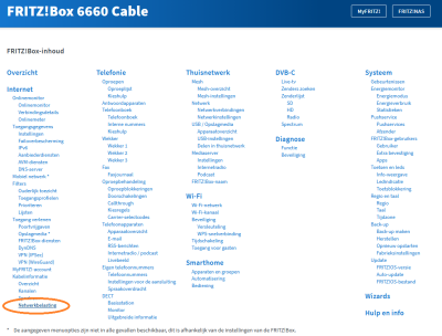

Jammer
Ook niet in het Menu Internet > Kabelinformatie > Netwerkbelasting ?
