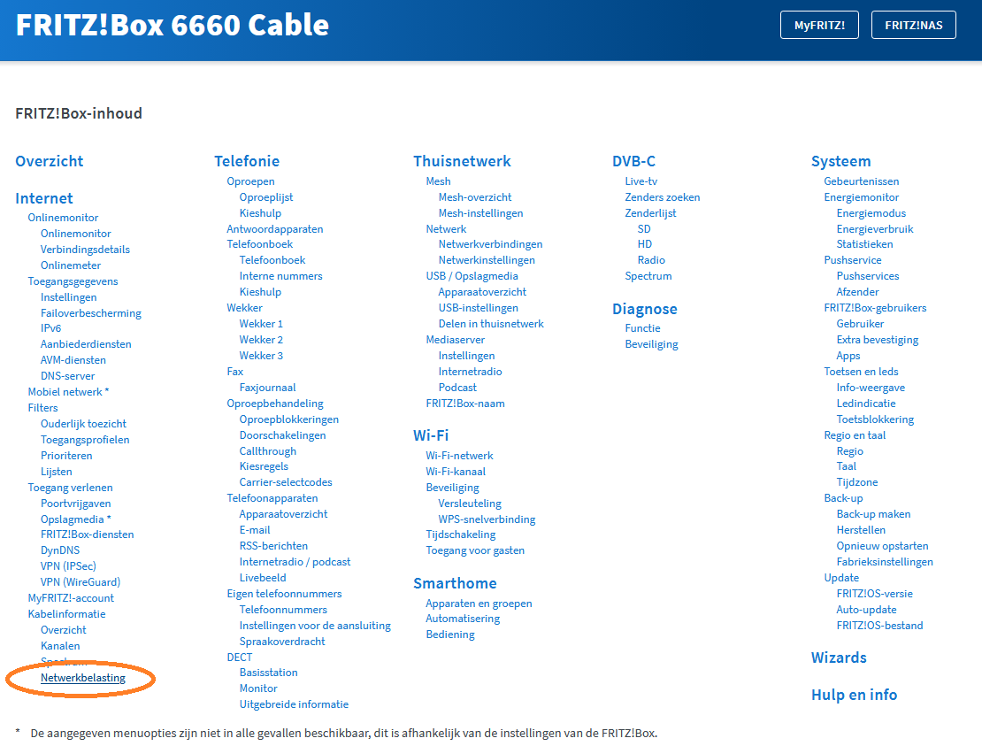

Jammer
Ook niet in het Menu Internet > Kabelinformatie > Netwerkbelasting ?
