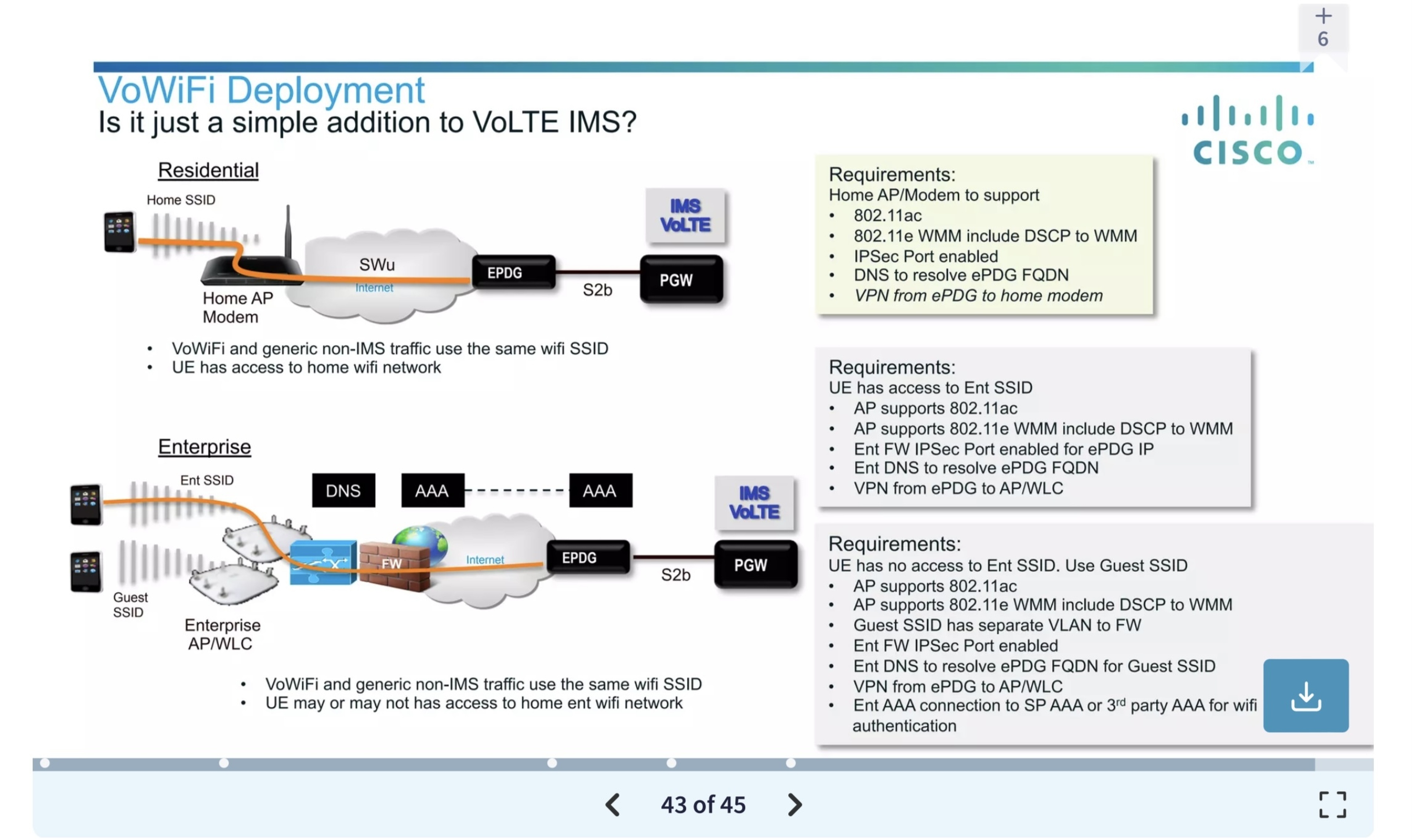

Na meerdere telefoontjes en mailverkeer met Mobile Vikings wil ik hier even mijn licht opsteken.
Voor een klant van mij heb ik het Wi-Fi-netwerk geoptimaliseerd.
De klant is recent overgeschakeld naar Mobile Vikings, met de verwachting dat VoWiFi (bellen via Wi-Fi) actief zou zijn.
We merken echter dat VoWiFi enkel werkt wanneer het toestel verbonden is met de Wi-Fi van de MVK-internetbox zelf.
Op de geplaatste Omada-access points komt er geen VoWiFi tot stand, hoewel deze rechtstreeks verbonden zijn met dezelfde router.
Er is geen extra router of NAT ertussen — de internetbox van MVK doet de DHCP-afhandeling.
Heeft iemand ervaring met gelijkaardige situaties of weet iemand of Mobile Vikings hiervoor iets van een aparte configuratie of VLAN gebruikt?

gebruik je de dns van mobile vikings op/achter de AP's ?
en, als ik kijk naar deze afbeelding van cisco, zijn er ook bepaalde eisen dewelke moeten ondersteund worden

Momenteel heb ik niets van DNS/ DHCP ingesteld op deze omada configuratie. Het enige waar de controller nu voor dienst doet is een appart eigen Wi-Fi ssid aanmaken en een guest ssid. Voor de rest laat ik de IP adressen uitdelen door de aanwezige internet box van mvk.
Ik heb bij de post over de Cisco settings even nazicht uitgevoerd en alles lijkt dan ook normaal te staan zoals het hoort.
Ivm de vraag over de firewall deze staat nog steeds standaard zoals mvk hem leverde in de internet box en er werd ook geen verdere config uitgevoerd op omada. Ik denk zelf op omada dat dit niet mogelijk is wegens het ontbreken van een omada gateway.

Als het niet werkt ligt het meestal ofwel zijn bepaalde ipsec poorten geblokkeerd, de settings haalt hij binnen via dns. Dus dns filtering kan vaak een issue zijn.
Key in het verhaal is 3gppnetwork.org
https://community.fortinet.com/t5/Forti ... a-p/346263
Dit is een uitleg zelfde werkt voor België.
Alleen - vele operatoren kijken bv ook wat de source is van de dns request of de ipsec tunnel en allowen het alleen vanaf Belgische ip ranges.
