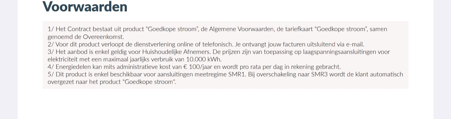

Tariefkaart spreekt zichzelf al tegen daar staat in dat het contract enkel geldig is bij meetregime SMR1 maar elke digitale meter doet hier in Vlaanderen SMR3 voor het capaciteitstarief.
En ze zetten ook prijzen voor analoge meter in hun tariefkaart wat dan al heel raar is als het enkel voor digitale meter klanten is.
