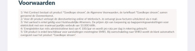

Ik ben tevreden klant bij Energy vision en kreeg een tijdje geleden deze mail.
Ik heb een digitale meter en 6700WP zonnepanelen liggen en een plug in batterij van 5kWh.
Wat is jullie mening hierover?
Een primeur voor eigenaars van zonnepanelen
We lanceren een gloednieuw energiecontract. De focus? Een vaste terugleververgoeding van 4 cent per kWh voor 3 jaar voor eigenaars van zonnepanelen, óók wanneer de stroomprijzen negatief zijn. Zo heb je altijd zekerheid, los van hoe de markt evolueert. Want zeg nu zelf, het is toch te zot om te betalen om je waardevolle zonne-energie op het net te zetten? Meer weten? Je vindt alle details op onze website.
https://www.energyvision.be/nl-be/kies- ... w-injectie
3 jaar vaste vergoeding voor jouw injectie?
- Data technicus
- Berichten: 1011
- Locatie: Spalbeek (Hasselt)
- Bedankt: 124 keer

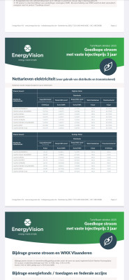

Tariefkaart spreekt zichzelf al tegen daar staat in dat het contract enkel geldig is bij meetregime SMR1 maar elke digitale meter doet hier in Vlaanderen SMR3 voor het capaciteitstarief.
En ze zetten ook prijzen voor analoge meter in hun tariefkaart wat dan al heel raar is als het enkel voor digitale meter klanten is.

Dat injectiecontract is gekoppeld aan een (niet zo voordelig) afnamecontract.
Best dus niet blindstaren op het injectietarieflokkertje (of je zou geen netafname moeten hebben en elders ook al een contract met een vaste kost van minstens 50€ hebben afgesloten).
Best het totaalplaatje uitrekenen voor je situatie.
Om te beginnen betaal je al een jaarlijkse vaste kost van 50€ voor dat contract.
Moet je al heel veel injecteren om dat met die paar extra centen terug te winnen.
En hun afnamecontract heeft een vaste prijs van 9 cent/kWh (voor de energiecomponent, excl. kosten en BTW) voor de eerste 1000 kWh afname maar het addertje onder het gras is blijkbaar dat die 1000 kWh pro SPPrato worden toegekend. In de winter, wanneer de productie van de meeste PV-installaties ruim onvoldoende is, heb je dus relatief weinig aan een gemiddeld afnamevolume van 2,74 kWh per dag. Alles wat je meer van het net afneemt wordt aangerekend tegen een variabel maandtarief het RLP van de DA Epex tarieven en volgens hun eigen formule (1,15xBelpex-RLP-M+20€MWh), in se dus een toeslag op de DA prijzen waarbij je de werkelijke prijs voor netafname maar kent na vervallen termijn. Ze nemen voor afname dus de gemiddelde dagprijzen voor de maand van afname (en niet de kwartierprijzen) verhogen die prijs met 15% en tellen er dan nog eens 2 cent/kWh bij.
Meetregime SMR3 heeft - voor de eindgebruiker - niets te maken met het captar.
Deze kwartiergegevens volgens SMR3 zijn nodig bij o.a. energiedelen, een dynamisch energietarief en de Smart Charging laadkorting.
Het captar wordt berekend op de hoogste kW kwartierpiek van de maand en niet op de kwartierprijzen in kWh.
Energyvision past voor netafname niet de kwartierprijzen toe maar het RLP Maandgemiddelde van de Belpex-prijzen. Daarvoor moeten ze niet weten hoeveel de gebruiker exact per kwartier van het net afneemt. Alleen hoeveel deze per maand van het net afneemt. Niet anders dan bij ieder ander energiecontract met maandelijkse afrekening.
De prijzen in hun tariefkaart voor de DM en AM gaan over de nettarieven. Dat is gewoon een standaard bijlage die ze aan elk van hun verschillende contracten hangen gezien de nettarieven altijd hetzelfde zijn binnen een bepaalde periode binnen eenzelfde netgebied voor een welbepaalde meting (analoog of digitaal).
De helpdesk - mijn ervaring - van Energyvision is ook heel amateuristisch. Vraag je - bv. over dit tariefplan - wat door dan weten ze het zelf niet en gaan ze gewoon hun voorgekauwd scenario af wat totaal naast de kwestie is en komt het er in feit erop neer dat ze je doorverwijzen naar hun website waar je alles "zelf kan narekenen om de beste optie te kiezen".
Het enige positieve is hun relatieve hoge welkomstkorting. Maar dan moet je wel zorgen dat je in het oog houdt dat je na een jaar terug van leverancier verandert of de vaste kosten eten die korting op. En ook niet te vlug veranderen want dan ben je die bonus kwijt die pas na vervallen termijn van minstens één jaar wordt toegekend.
