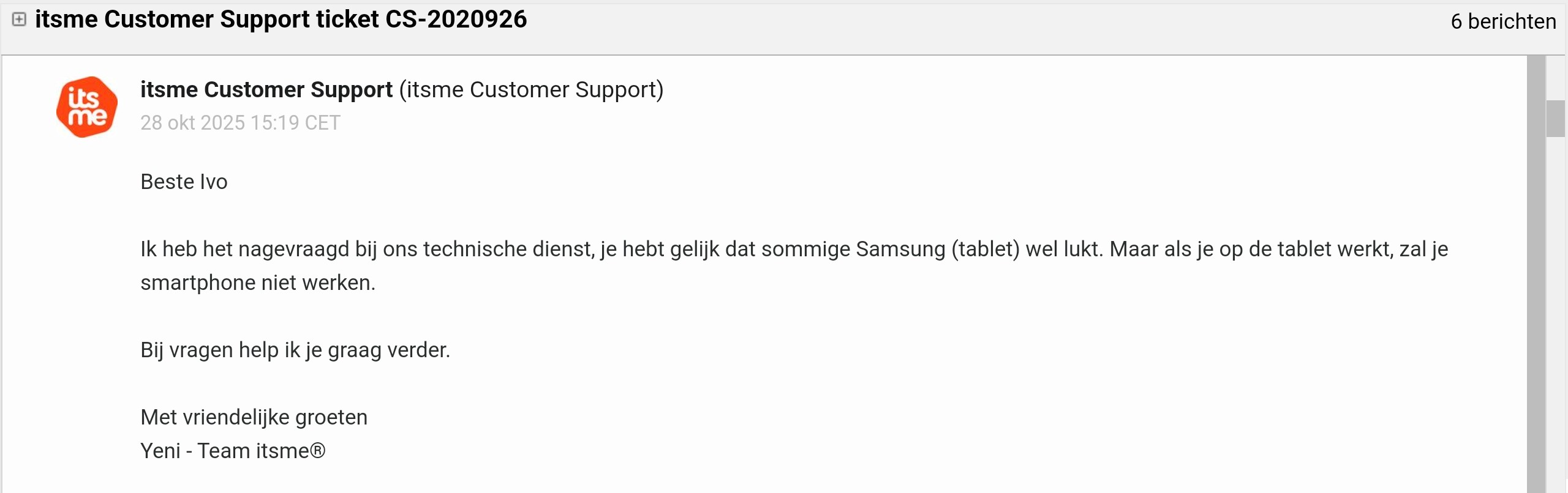

Gezien Itsme op mijn tablet geïnstalleerd is kan ik met de bankapp + Itsme werken op de tablet en niet op de smartphone.Itsme schreef:Bij itsme nemen we jouw veiligheid serieus. Ons beveiligingsmodel is ontworpen om jouw account veilig te houden door middel van een unieke combinatie van je smartphone, de itsme-app en itsme-code. Dit betekent dat jouw account alleen toegankelijk is vanaf één mobiel apparaat, wat een extra beschermingslaag toevoegt aan jouw persoonlijke informatie.
Daar Itsme bij jou op je smartphone geïnstalleerd is kan jij met de bankapp + Itsme werken op de smartphone en niet op de tablet.

Na twee dagen over en weer mailen met Itsme Support (waar ze in het begin - zoals wel meer het geval is bij een helpdesk - naast de kwestie bleven antwoorden ) uiteindelijk toch eens geraakt:
