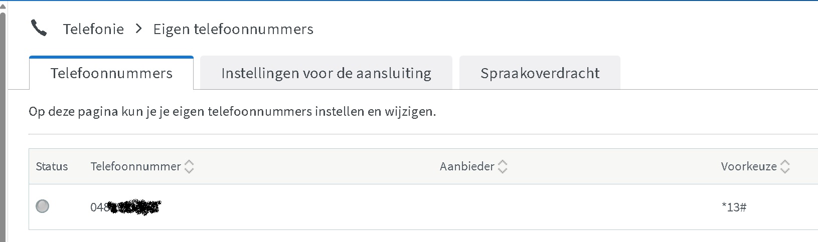

ik heb er nog een een huawei e3372 4g in stick mode ( niet hilink mode) dit werkt met de fritz en toont belopties, ik probeer eens te bellen dat had ik nog niet gedaan
belt niet, kan niet gebeld worden, het nummer komt niet groen
https://thomasdb.eu/csv.jpg

Thomasdb, die *13# kreeg ik tot voor kort ook met een huawei 3G stick. Maar die sticks geven uiteindelijk altijd gedoe ivm stroomvoorziening in de fritz, net te weinig. Als dit echt een 4G stick is met csv dan kun je misschien eens proberen om die in te pluggen op een usb-verdeler die externe stroom heeft?

ai overzicht zegt dat het misschien kan werken met 2g bellen, ( sinds er geen 3g meer is) maar de fritz/stick hangt stabiel op 4g die schakelt niet terug precies.
het nummer blijft grijs, en oproepen geven ' netwerkfout'
geen idee of voice over lte moet ondersteund zijn in ofwel de fritzbox zijn firmware , ofwel de stick
maar het werkt niet met een huawei e3372 4gstick in ppp mode wanneer die verbonden is met 4g kan ik concluderen. fritzbox 7530 met os 8.10
het internet over 4g , werkt wel perfect zo , dus ik denk niet dat het een usbvoedingsprobleem is
ik las hier https://kleine-technikwelt.de/ausfallsi ... -stick.php
If you have an LTE stick with CSV (see above), the FritzBox offers another setting option under " Mobile Telephony ." There, you can enter the mobile phone number stored on the SIM card. You can also enter your area code so that it is automatically used for local calls made via the mobile phone number (check the box for "Use Area Code"). The mobile phone number will then appear in the FritzBox's phone number list and can be assigned to individual telephony devices or used for dialing rules. One important limitation to note when making mobile phone calls with the FritzBox: As soon as a call is established, the data connection via the LTE stick switches back from 4G to 2G, since "normal" FritzBoxes (such as the 7590 or 5590 Fiber) do not support VoLTE .
-> er zou dus auto fallback naar 2g zijn tijdens het bellen
alleszinds, het menu komt dus wel tevoorschijn, maar werkelijk functioneren zoals hierboven omschreven doet het niet hier bij mij
ik las elders dat de ppp at-commands functionaliteit kan varieren van stick tot stick, en mijn e3372 was origineel hilink-router maar is omgezet naar ppp
maar ik kan dus niet zeggen of dat de oorzaak is waarom 't niet werkt of niet

De Fritz!Box 7530 heeft maar één USB poort (USB 3.0)thomasdb schreef: 12 uren geleden het internet over 4g , werkt wel perfect zo , dus ik denk niet dat het een usbvoedingsprobleem is
Als de USB poort (in de Webinterface) op USB 3.0 ingesteld is, zou je in principe genoeg voeding moeten hebben voor de 4G modem + voice
Met USB 2 (= 500mA) zou het waarschijnlijk niet lukken?
Gezien je het telefonie menu krijgt, heeft de Fritz!Box gedetecteerd dat jouw USB Stick telefonie ondersteunt. Dat is al positiefthomasdb schreef: 12 uren geleden alleszinds, het menu komt dus wel tevoorschijn, maar werkelijk functioneren zoals hierboven omschreven doet het niet hier bij mij
- kan je met deze SIM bellen (als je deze in een GSM steekt) ?
- het is toch geen DATA Sim?
Al eens geprobeerd om een SMS te versturen naar dat nummer (je ontvangt de SMS in de logfile onder Telefonie)?
