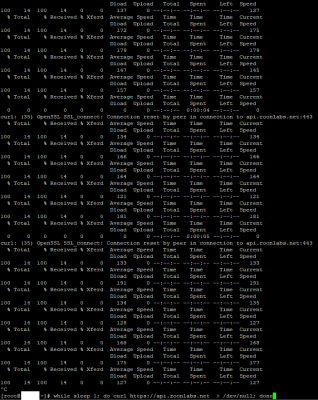

Van zodra de docker actief is, wordt een deel van nieuwe SSL connecties naar de roon API gereset.
Op de Roon machine draai ik
while sleep 1; do curl https://api.roonlabs.net > /dev/null; done
Als ik deze test opnieuw doe, met m'n eigen domein als test, dan blijft dit gewoon draaien.

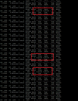

Ik zie wel dat de latency soms oploopt tot 8 seconden:
Het kan uiteraard dat de Roon API geen geduld heeft, maar dan nog, een simpele Deluge docker die dan nog idle is, mag niet plots regulier HTTPS zo extreem vertragen.

Ondertussen heb ik in de Mikrotik als test de docker zijn upload beperkt tot slechts 64 kbit via simple queu's, en in de plot zie je dan de extreme beperking in de toegestane upload.
En hup, van zodra er P2P is, gaat Telenet at random sommige HTTPS connecties met 8 seconden vertragen.
Die 64 kbit stellt niks voor tov de 50 mbit die ik ook meestal haal in mijn 1000/50 profiel.

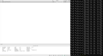

Op aanraden van een ub lid: ben nu de test opnieuw aan het doen met een setje Linux torrents.
https://distrowatch.com/dwres.php?resource=bittorrent
950 mbit down om 22:00 is meer dan OK.
Zie nu wel dat de https test nu veel meer cases met latency heeft, wat te verwachten was. De lijn zit in één richting vol.
Maar het gaat om de case waar https wordt vertraagd of gereset, terwijl de lijn idle is (een TX van 64 kbit is voor mij zo goed als idle, als je 50 mbit hebt).
Dat verwacht je niet.
