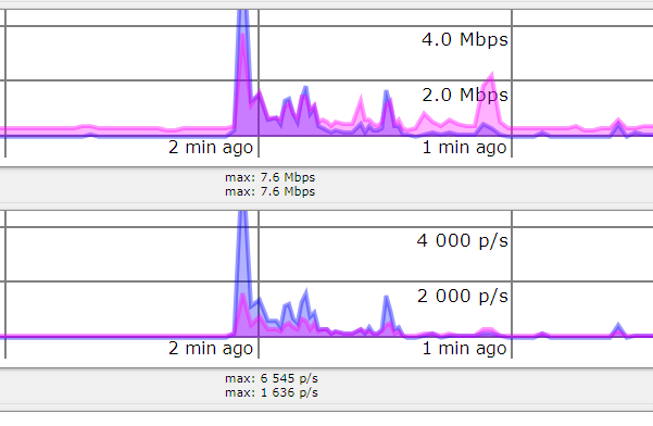

Ter info het piekje wat de docker applicatie even kort trekt, is in de orde van 6500 packets/s via de RB1100AH . En hup, enkele minuten nadien faalt Tidal op Roon weer op de andere router die samen de modem deelt, ondanks de reboot.
Morgen eens bellen met Telenet, dat we vermoeden dat er iets fout is met de modem. Dit soort load zou de connectie niet labiel mogen maken, en al zeker niet het resetten van HTTPS / SSL connecties.
A 50 Mbps upstream connection has a theoretical maximum of roughly 33,300 packets per second, assuming a 1200-byte (including Ethernet headers) packet size, but the actual maximum number will be lower due to variable packet sizes and network overhead. Network performance metrics, such as packets per second (pps), are more reliable for comparisons when using consistent packet sizes.
Het zit er immers ver ver onder ...

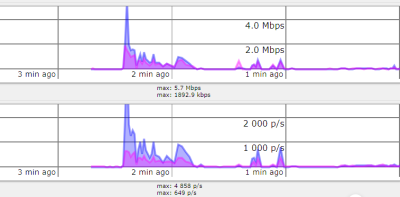

Nieuwe modem gaan halen, montage was easy. Terug een witte CV8560E.
Docker app terug gestart, kort piekje van 5.7 mbit up en bijna 5000 pps piek, nu weer idle:

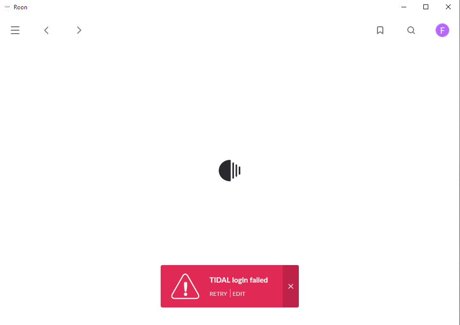

Benieuwd of Tidal er weer uit gaat knallen. En ja helaas - Tidal is er uitgeknald ondanks de modem swap.
Het lijkt er dus op dat Telenet netwerkbeheer hier voor iets tussen zit, of een bug die meerdere modems treft, of een hardware beperking.
We weten natuurlijk niet welke rate limiting / packet shaping of andere connection tracking beperking actief is in een modem die in bridge staat.

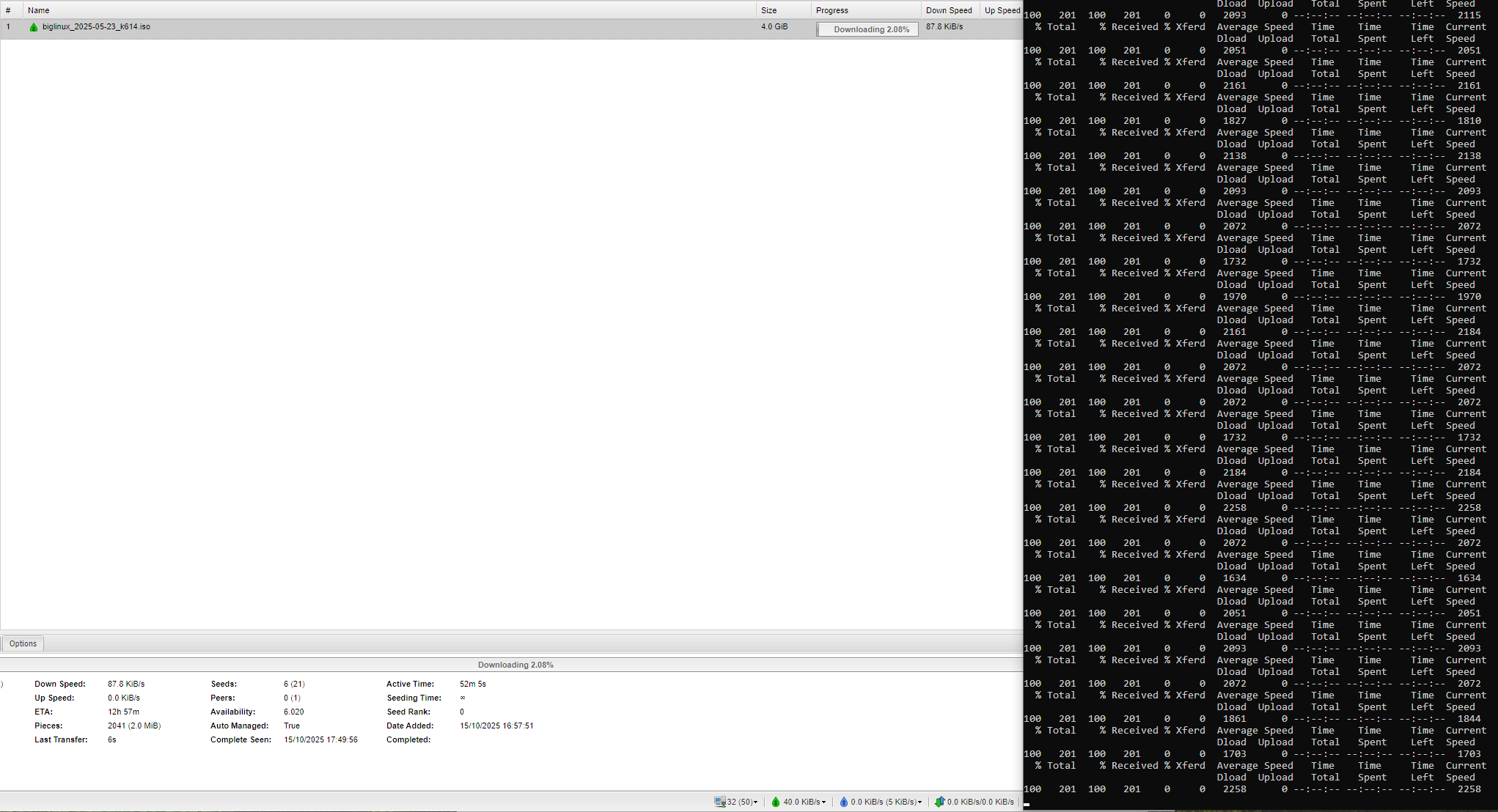

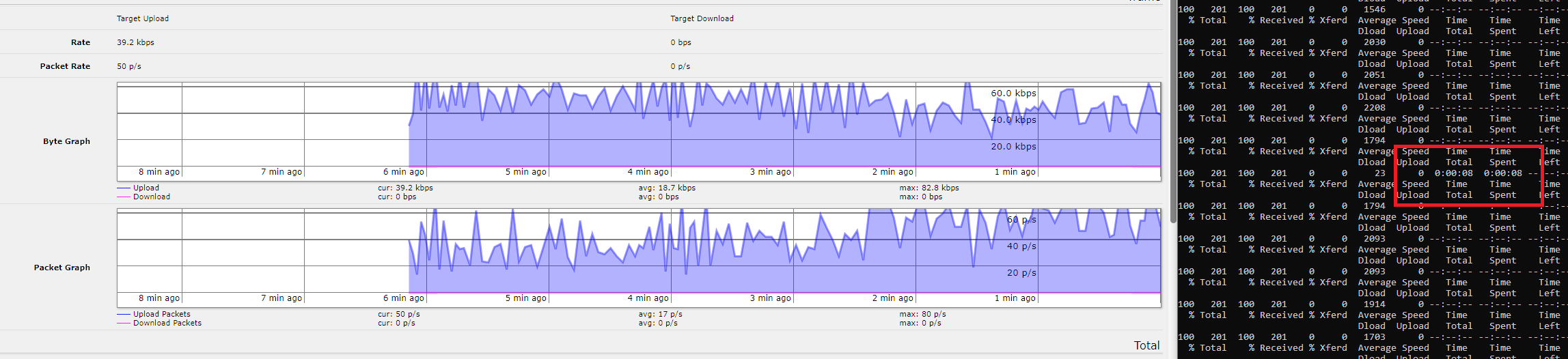

Slecht nieuws:

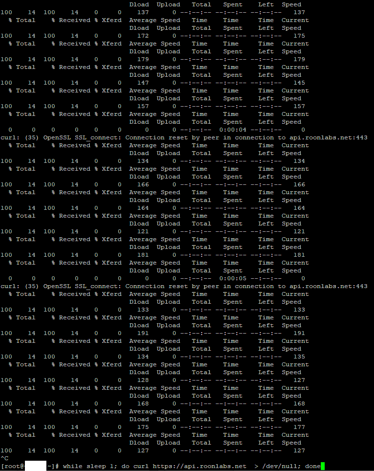

Van zodra de docker actief is, wordt een deel van nieuwe SSL connecties naar de roon API gereset.
Op de Roon machine draai ik
while sleep 1; do curl https://api.roonlabs.net > /dev/null; done
Als ik deze test opnieuw doe, met m'n eigen domein als test, dan blijft dit gewoon draaien.

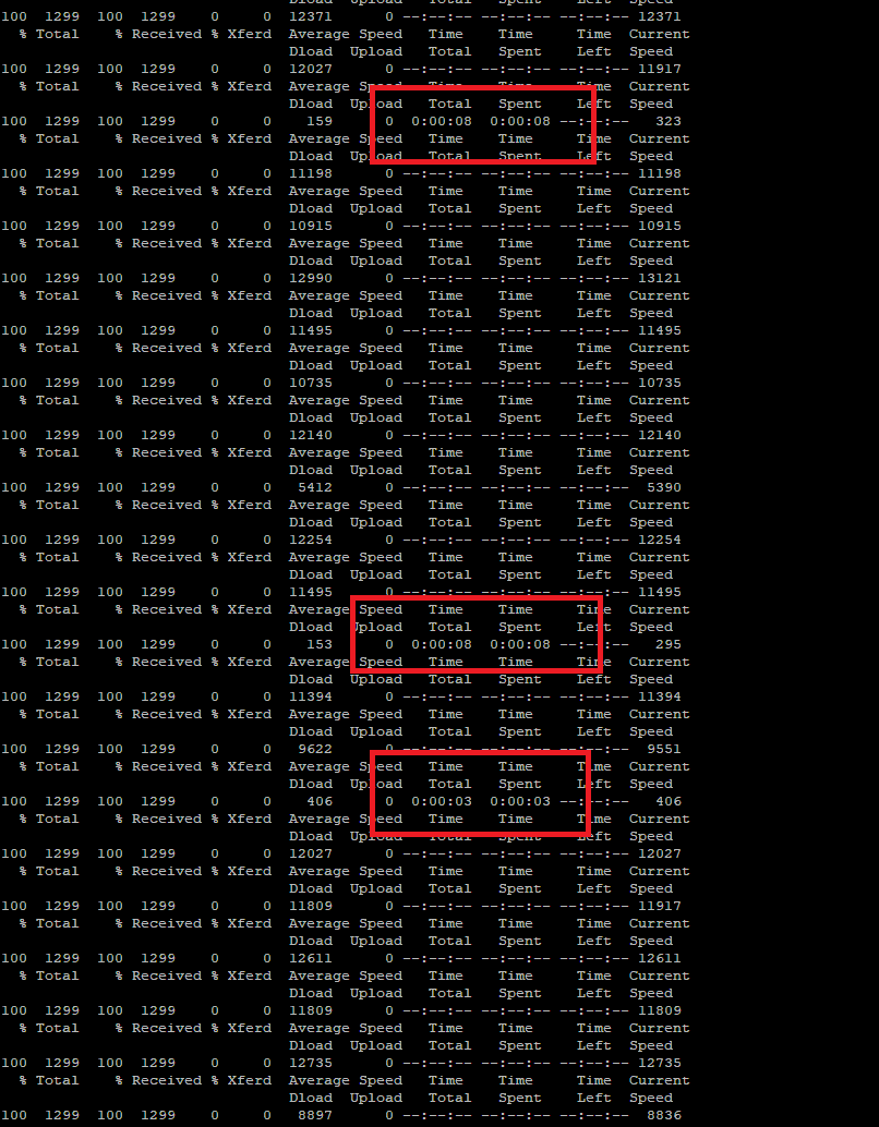

Ik zie wel dat de latency soms oploopt tot 8 seconden:
Het kan uiteraard dat de Roon API geen geduld heeft, maar dan nog, een simpele Deluge docker die dan nog idle is, mag niet plots regulier HTTPS zo extreem vertragen.

Ondertussen heb ik in de Mikrotik als test de docker zijn upload beperkt tot slechts 64 kbit via simple queu's, en in de plot zie je dan de extreme beperking in de toegestane upload.
En hup, van zodra er P2P is, gaat Telenet at random sommige HTTPS connecties met 8 seconden vertragen.
Die 64 kbit stellt niks voor tov de 50 mbit die ik ook meestal haal in mijn 1000/50 profiel.

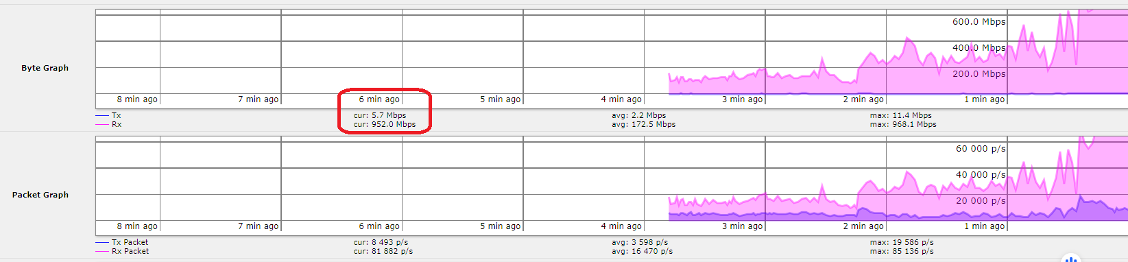

Op aanraden van een ub lid: ben nu de test opnieuw aan het doen met een setje Linux torrents.
https://distrowatch.com/dwres.php?resource=bittorrent
950 mbit down om 22:00 is meer dan OK.
Zie nu wel dat de https test nu veel meer cases met latency heeft, wat te verwachten was. De lijn zit in één richting vol.
Maar het gaat om de case waar https wordt vertraagd of gereset, terwijl de lijn idle is (een TX van 64 kbit is voor mij zo goed als idle, als je 50 mbit hebt).
Dat verwacht je niet.
