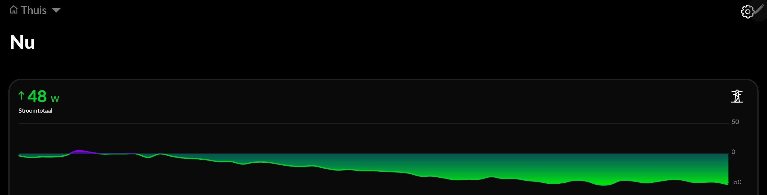

Wil je het simpel en relatief goedkoop houden, heb je niets tegen gegevensuitwisseling via en cloud en heb je geen PV dan is de P1 dongle inderdaad voor jou een van de meest geschikte oplossingen.
Een abo heb je dan niet nodig.
Wil je de data meer dan 12 maanden kunnen teruglezen/opslaan dan kan je deze exporteren naar bv. een excel file.
Woon je in België en voldoet je DM aan de vereisten kan je er ook de digitale watermeter mee uitlezen:
https://helpdesk.homewizard.com/nl/arti ... bruik-zien.
Je kan de data in real time/dag/week/maand/jaar uitlezen op een PC, tablet, smartphone,....
Je kan er ook de prijzen van jouw energiecontract aan koppelen (vast, variabel, dynamisch).
Grafisch ziet er dat dan zo uit (kan de WAF het beoordelen):
ps. wanneer geen PV en geen batterijen zie je alleen de paarse lijnen (afname) boven de nullijn en niet de groene lijnen onder de nullijn (teruglevering).

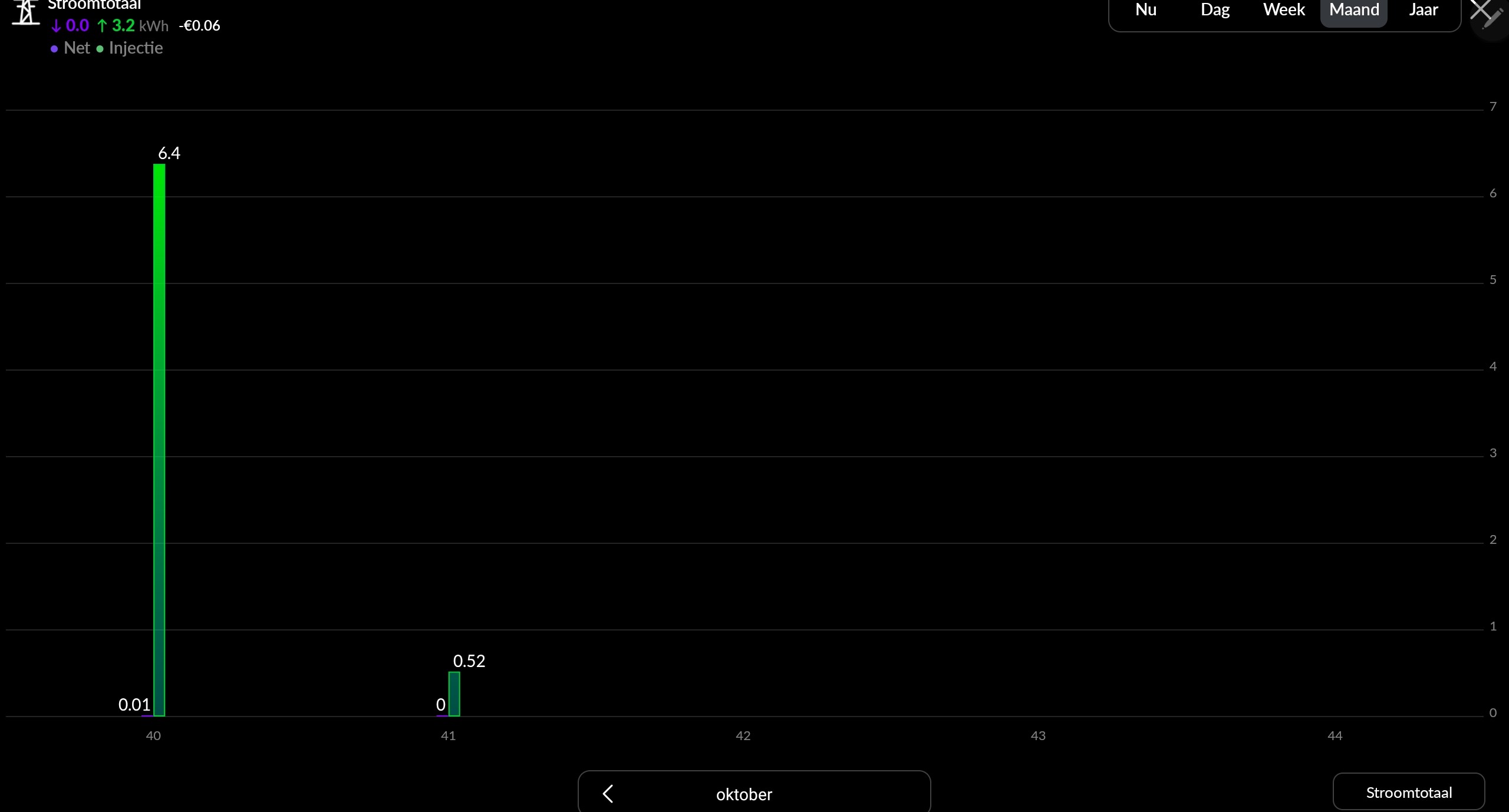

@blaatpraat

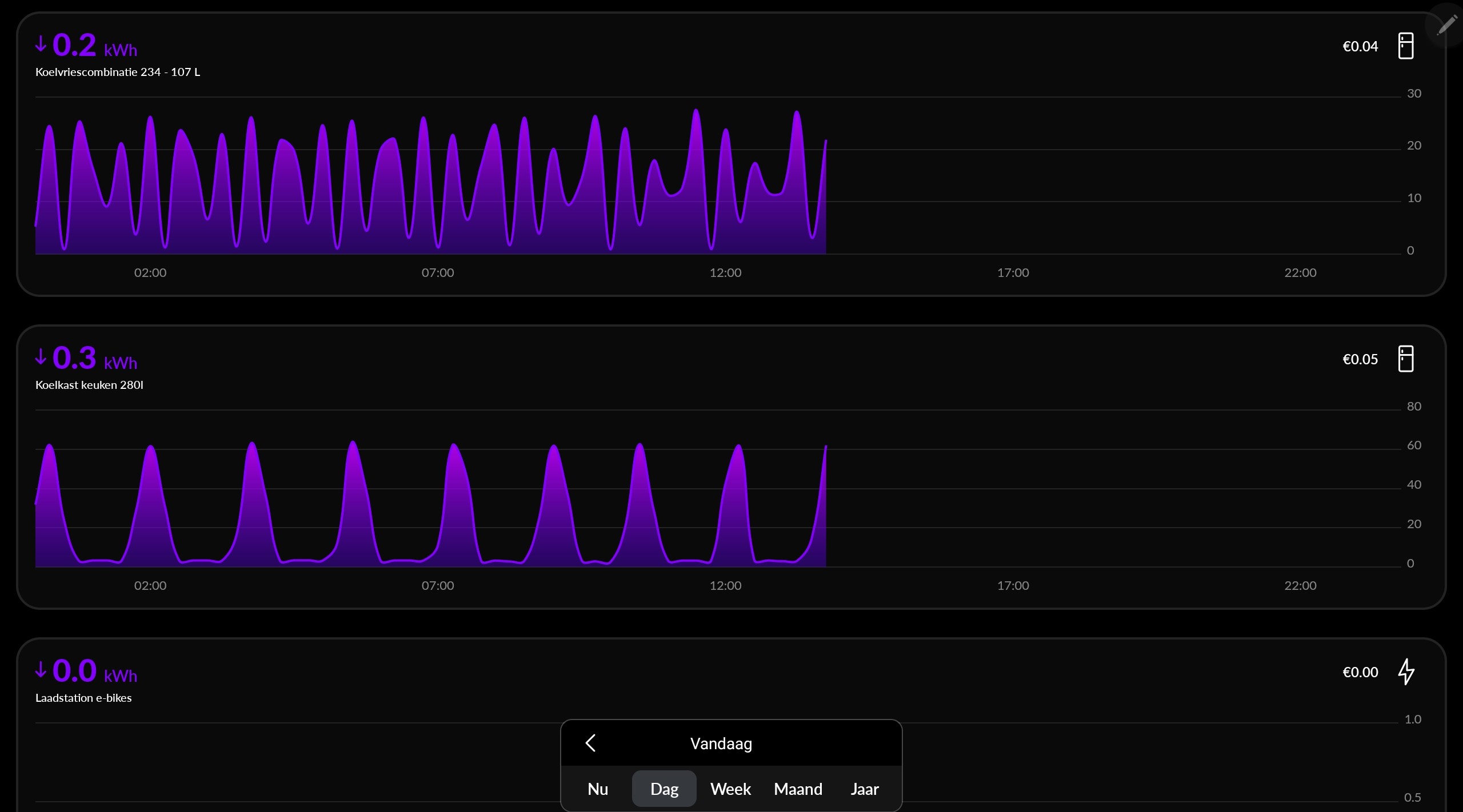

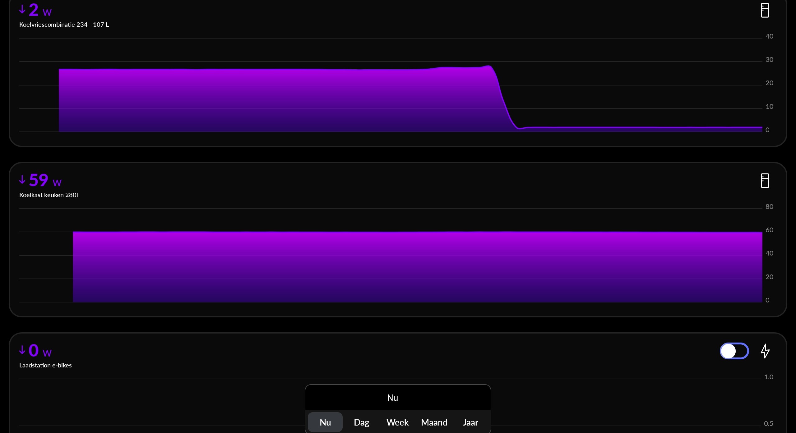

Alhoewel dat je initiële vraag niet was kan je aan dezelfde app (later) nog energysockets (individuele verbruiker) en kWh meters (verbruikers op een kring) aan toevoegen en uitlezen in real time, dag, week, maand, jaar.
Je kan de verbruikers (via de socket) dan ook van op afstand aan/uit zetten of er een timer op instellen (zonder abo).
Bij continu verbruikers (zoals bv. een koelkast) kan je die functie ook de-activeren zodat je toestel niet per ongeluk van het net wordt afgeschakeld (op metingen van de koelkasten zie je bv. die functie gedeactiveerd en op deze van het laadstation geactiveerd).
In real time ziet het verbruik er dan zo uit:

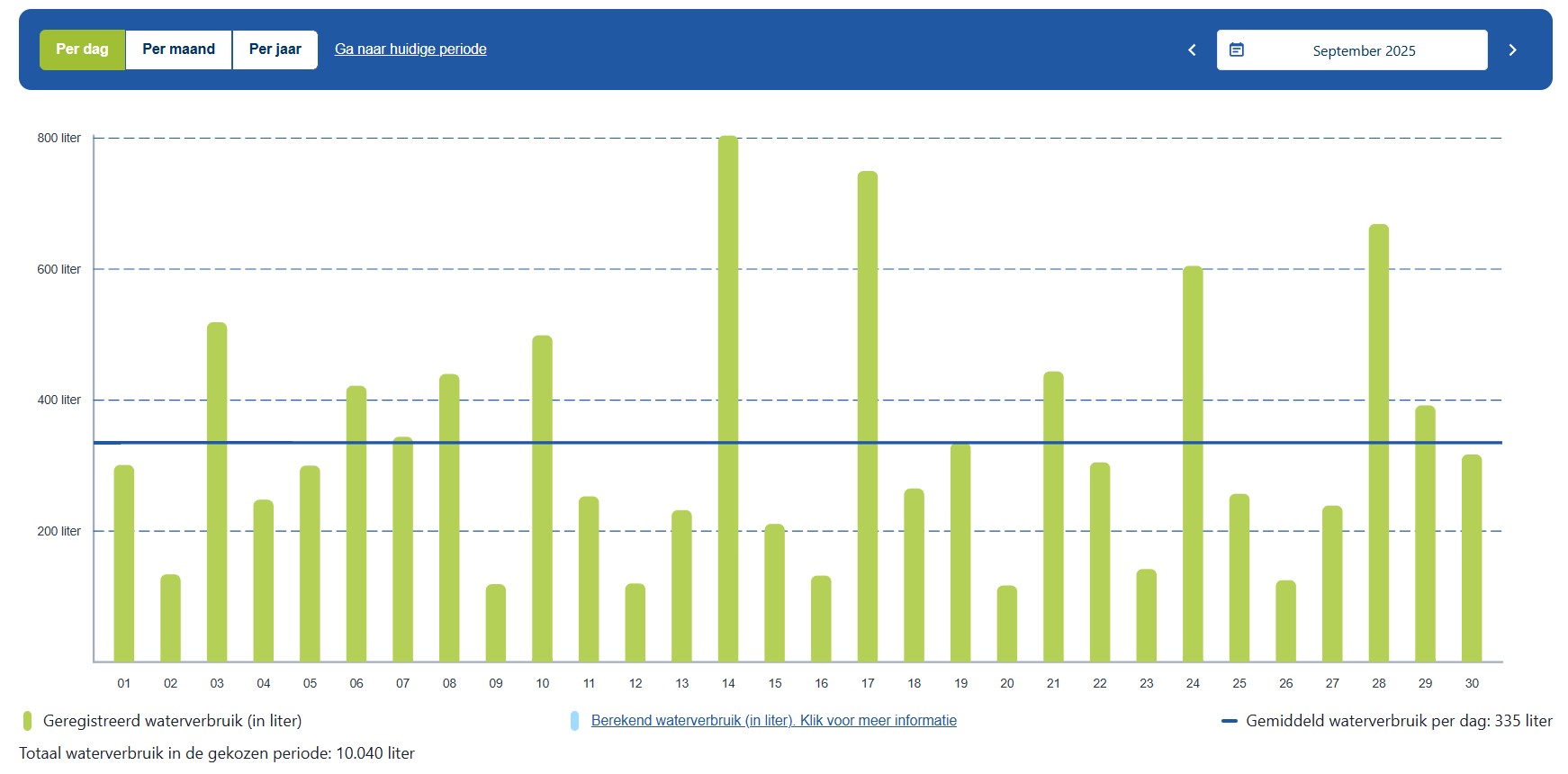

*via de klantenzone van dewatergroep kan je sinds een tijdje ook je waterverbruik opvolgen. Nog een weinig gekend gegeven denk ik. Een voorbeeld:
