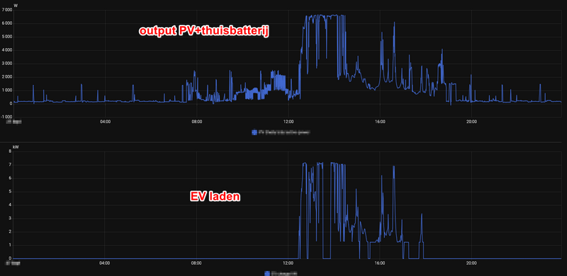

Home Assistant en meetmodules.
Ik heb Shelly's om zekeringen te meten (met CT-klemmen) en de P1-poort om te meten wat er binnen komt (gekochte stroom) en buiten gaat (export van stroom).
En zowel die Shelly als de P1 sturen al hun data door naar mijn Home Assistant, zo kan ik zowel real-time zien wat er gebeurt als in het verleden zien wat er gebeurd is.

Zoals ik zei: aan de kring van de WP hang je een meettoestel en aan de PV-zekering ook.glda19 schreef: 3 maanden geleden @heist_175
Hoe zou ik kunnen weten bv vandaag heeft de warmtepomp zoveel van stroom van de zonnepanelen verbruikt?
Als die in Home Assistant zitten, kan je perfect zien hoeveel en wanneer uw WP elektriciteit verbruikte en dus of het van de PV's of van het net kwam.
Dan krijg je zoiets:
Waarbij je ziet dat mijn EV enkel geladen heeft met zonnestroom (output PV).
