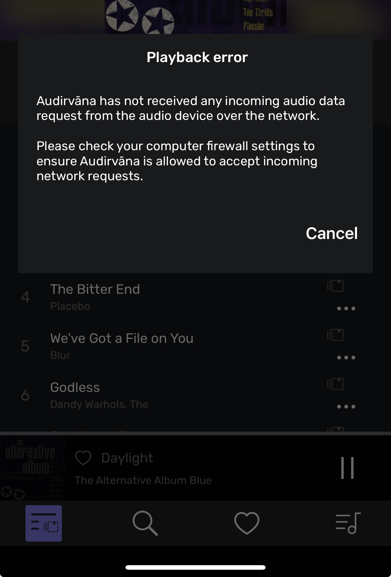

Momenteel loopt mijn trialperiode voor Audirvana.
Audirvana is geinstalleerd op een synology DS220+ (de linux versie dus)
De audio bestanden staan eveneens op deze nas
Op de windows 11 desktop pc heb ik Audirvana studio versie geinstalleerd maar deze geeft steeds het volgende weer.
Ik heb Audirvana handmatig toegevoegd in de lijst van regels voor binnenkomende verbindingen en de pc herstart, maar nog blijft de foutmelding
Ondanks deze firewall melding lukt het wel om nummers af te spelen op de windows desktop pc maar de bedoeling is om de muziek te "streamen" naar een upnp apparaat, mijn marantz av8802. En daar loopt het mis. Start ik een nummer vanop de ios app (ik kan mijn muziekbestanden zien in de app) dan komt er steeds de volgende playback fout, ook weer gerelateerd aan windows firewall

helaas lijkt het niet enkel een windows/firewall probleem te zijn. Ik heb de Mac versie op mijn MacBook Air geïnstalleerd en de muziekmap (op de synology) laten inlezen, ik zie al mijn albums maar voor dit alles klaar was wilde ik al eens naar een radiostation luisteren, dat lukt via de speakers van de MacBook maar wanneer ik de Marantz selecteer (hij is dus selecteerbaar, dus vindbaar) dan gebeurt er niets en lijkt aanvankelijk de software vast te lopen. Error selecting audio device: UPnP device disconnected

het lukt me de dus niet om Audirvana ten volle te testen. Via de macbook air kan ik wel muziek die op de nas staat streamen naar een upnp output device, maar wanneer ik hetzelfde probeer vanaf de IOS app dan komt er een playback error. In de logs staat er UPnP Timoet and warm user about firewall isue

Staan jouw marants en de Synology in hetzelfde subnet ? Ik zie dat je een Orbi (mesh) en Fritzbox gebruikt. Mogelijk/vermoedelijk loopt er iets fout met de multicast afhandeling, dat is meestal eerder routing of een WiFi beperking, dan een Firewall probleem. Ervanuitgaande dat je geen firewall hebt geinstalleerd op je Synology natuurlijk ...
