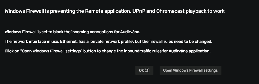

Op de windows 11 desktop pc heb ik Audirvana studio versie geinstalleerd maar deze geeft steeds het volgende weer.

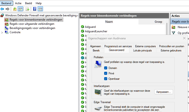

Ik heb Audirvana handmatig toegevoegd in de lijst van regels voor binnenkomende verbindingen en de pc herstart, maar nog blijft de foutmelding

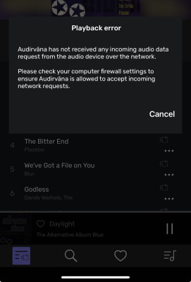

Ondanks deze firewall melding lukt het wel om nummers af te spelen op de windows desktop pc maar de bedoeling is om de muziek te "streamen" naar een upnp apparaat, mijn marantz av8802. En daar loopt het mis. Start ik een nummer vanop de ios app (ik kan mijn muziekbestanden zien in de app) dan komt er steeds de volgende playback fout, ook weer gerelateerd aan windows firewall

Ze hebben hier een support pagina over:
https://help.audirvana.com/en/support/s ... connection
For Windows:
Check your connection property: In Settings > Network & Internet > Check connection properties, make sure your Network profile is set to Private.
Check the firewall settings: In Settings > Update and Security > Windows Security > Firewall and Network Protection > Allow an application through the firewall and ensure that Audirvana can access the network.
Check that Firewall and network protection notifications are enabled. You can find more about it in the Microsoft guide.
If the issue persists, please close Audirvāna and remove all the Audirvāna mentioned in your firewall settings. Once you have done this, reopen Audirvāna. You should get a window asking if you want to allow Audirvāna through your firewall. Make sure Private is selected and click OK.
If you are using a VPN, please make sure it is up to date and try to deactivate it.
-> dus enkel Privé dan aanvinken?

helaas lijkt het niet enkel een windows/firewall probleem te zijn. Ik heb de Mac versie op mijn MacBook Air geïnstalleerd en de muziekmap (op de synology) laten inlezen, ik zie al mijn albums maar voor dit alles klaar was wilde ik al eens naar een radiostation luisteren, dat lukt via de speakers van de MacBook maar wanneer ik de Marantz selecteer (hij is dus selecteerbaar, dus vindbaar) dan gebeurt er niets en lijkt aanvankelijk de software vast te lopen. Error selecting audio device: UPnP device disconnected
bartman
- Berichten: 2339
- Bedankt: 29 keer
wat ik vermoed is dat er een soort van firewall actief is want ook wanneer ik muziek wil streamen naar een sony smart tv (via chromcast) dan krijg ik op de ios app dezelfde foutmelding als bij de marantz. Er is dus iets dat het streamen van audio naar een output device tegenhoudt maar tot nu toe geen idee waar ik moet gaan zoeken, ik heb de instellingen van zowel de fritzbox (de router die de ipadressen uitdeelt) en de orbi (die het wifisignaal uitstuurt) nagegeken en voorzover ik kan zien denk ik dat het daar niet zit maar waar dan. Is er een console commando dat dit kan achterhalen? IK heb de Audirvana server p 3 toestellen geprobeerd en bij alle drie geven ze dezelde foutmelding wanneer ik wil streamen naar een upnp of een chromecast apparaat
bartman
- Berichten: 2339
- Bedankt: 29 keer
het lukt me de dus niet om Audirvana ten volle te testen. Via de macbook air kan ik wel muziek die op de nas staat streamen naar een upnp output device, maar wanneer ik hetzelfde probeer vanaf de IOS app dan komt er een playback error. In de logs staat er UPnP Timoet and warm user about firewall isue

Staan jouw marants en de Synology in hetzelfde subnet ? Ik zie dat je een Orbi (mesh) en Fritzbox gebruikt. Mogelijk/vermoedelijk loopt er iets fout met de multicast afhandeling, dat is meestal eerder routing of een WiFi beperking, dan een Firewall probleem. Ervanuitgaande dat je geen firewall hebt geinstalleerd op je Synology natuurlijk ...
