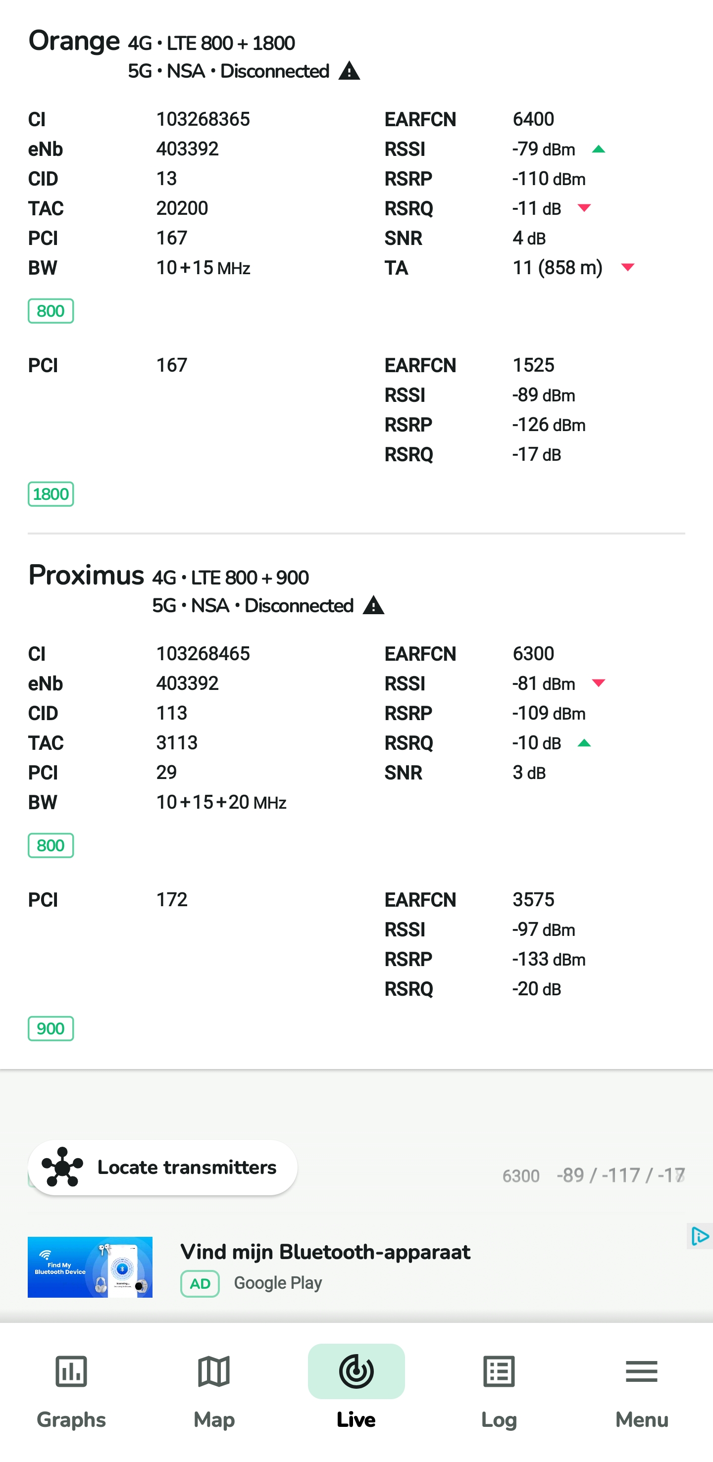

Ik sta nog geen 200 meter van een actieve Proximus Antenne
Met smartphone met sim van Proximus heb ik natuurlijk verbinding met deze operator
Met smartphone met sim van DI GI ontvang op dezelfde plaats DI GI hoewel deze antenne 2 km verder staat
Is dat normaal .
Proximus -Di Gi.

Misschien ben je wel geconnecteerd met de Proximus antenne maar door dat je een DIGI sim kaart gebruik staat er gewoon "DIGI"?

Ah oke, dan begreep ik jou eerste post verkeerd.
Een prioriteits ding dan eventueel? DIGI kiest eerst voor hun eigen antenne en als ik niet anders kan, die van Proximus?

Mss is die ene antenne één van MWingz en daar worden ook orange klanten mee bediend in de buurt en dan heb je mss door capaciteit problemen dat je met digi op een andere zendmast word verbonden of mss word deze voorbehouden voor orange en proximus klanten en heeft digi daar geen gebruiksrecht voor om dat deze niet van proximus zelf zijn.
Mss anders eens locatie vermelden dat er in de documentatie kan gekeken worden.

ik Stond met mijn moto stil aan parking van Delhaize in Bredene ik had zicht op een groot flat gebouw waar antennes staan van Orange/Proximus gedeeld RAN 400463 59BDB. en dat met smartphone met een proximus sim in, ik schrok met hoedje toen naar het scherm van men smartphone keek met een DIGI sim enode b 502430. ik zoek in men file van de aanvragen DIGI naar WV02430 en kom bij adres uit De Haan Nieuwe steenweg , ik rij naar daar en onderweg stop ik een paar keer dezelfde E node b blijf en als ik, op het adres ben is het inderdaad daar de onderste antenne panelen zijn van de nieuwe operator.
Doorgaans krijg ik op Mijn DIGI sim proximus netwerk dat is normaal als DIGI nog niet actief was
Vandaag had ik tussen Drongen en Oostende/De Haan 7 actieve antennes van DIGI.

Ik snap dat ook niet , ik heb de rit twee keer gedaan tussen de adressen en het bleef zo , een keer was op een plaats , vosseslag dat ik 400463 van proximus kreeg op de sim van DIGI naar dan weer hun Node B. Ik stond kort bij de site van proximus
Op de parking waar ik stond in Bredene heb ik deze waarden in de log gezien voor Digi
RSSI -77dBm RSRP _115 dBm RSRQ -14 dBm SNR 7 dB 4G 9000

De twee operatoren delen wanneer ze 40xxxxxx e node b hebben de antennes op niveau van het RAN.
Core netwerk word niet gedeeld dat is 1 , 2, Het zelfde Radio acces network kan meer of minder bezet zijn door een aantal gebruikers
Daardoor kan van de ene operator op een bepaalde moment een beter signaal krijgen.

Ja, dat kan.
Bij ontvangst van meerdere cellen waarop je SIM kan attachen, kan de SIM-kaart steering uitvoeren.
Dit kan op verschillende methodes.
Lijkt mij dus niet onlogisch dat bij ontvangst van een Digi gNB (zouden ze echt nog eNB's opzetten?) deze de prio krijgt.

van welke aan te antenne zou je verbinding hebben gehadconexio schreef: 3 maanden geledenIk had gisteren iets gelijkaardigs voor toen we zaten te picknicken aan de zeesluis in Wintam, mijn gsm wisselde een paar keer tussen 1 streepje ontvangst en 5 streepjes. Nu zie ik dat er een Digi antenne staat aan de Beekdam in Kruibeke, het is volledig open veld daartussen en zo'n 2,5 km in vogelvlucht.telemans schreef: 3 maanden geleden ik Stond met mijn moto stil aan parking van Delhaize in Bredene ik had zicht op een groot flat gebouw waar antennes staan van Orange/Proximus gedeeld RAN 400463 59BDB. en dat met smartphone met een proximus sim in, ik schrok met hoedje toen naar het scherm van men smartphone keek met een DIGI sim enode b 502430.
ik zie voor Kruibeke maar aanvraag E17 kruibeke
ik gebruik de app Netmonster dan zie je de enode b van de site en kan zien op welk adres effectief de antenne in dienst was

er klopt iets niet ik ga het nakijken e node b 500588 is actief aan de E17/E19 Kontich
Het e node b die je ziet op netmonster moet over een komen met attest op omgeving Vlaanderen.
Als je verbonden zou zijn met de antenne Breekdam dan moet je op netmonster zien 503335
