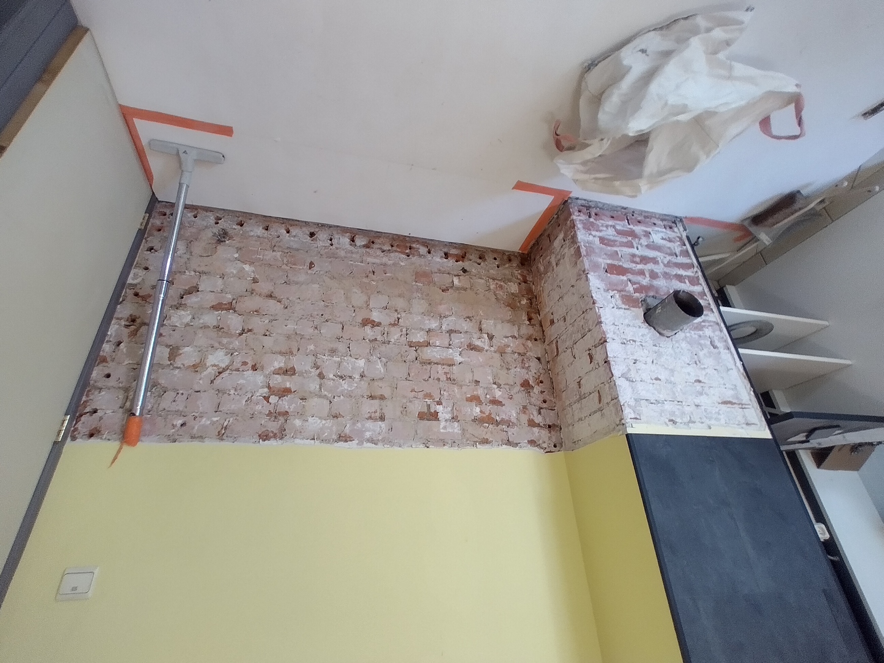

Ik zou dit niet zo mooi uitziend hoekje naast de schouw willen veranderen.
Op de zwarte plank stond bij de huurder een microgof en werd ondersteund door het hoekprofiel.
De witte planken zijn gemonteerd op een f rail systeem.
Zou ik alles kunnen vervangen voor zo een f rail systeem? Zoja hoe dik zouden de planken moeten zijn.
Ik zie dat er in de brico meubelpaneel Spaanplaat, Melamine zijn van 18 mm dik zou dit gaan?
Weet niet hoe ver de steunen uit elkaar staan.
f rail systeem en microgolf

Verschrikkelijk slechte foto, maar zo heb ik het opgelost:
Dit zou jij ook kunnen doen aangezien het ook tussen een schouw en muur is.
Ik heb een soort van doos gemaakt. Een bovenplank, onderplank en eentje vooraan. Telkens in verstek gezaagd en dan aan elkaar gelijmd met een vrije ruimte in van 2cm.
Dan tegen de linker en rechter wand een stukje hout gevezen en dan de gelijmde plank over de stukjes hout geschoven. Hier kan je gaan opstaan.

Als het puur zwevend moet zijn, dan gaat daar nogal een moment op zitten met het gewicht van microgolfoven + eten + arm die op open deur rust + ..., en op een halve meter van de muur.
Kijk eens naar zwevende trappen om zo'n trede stevig genoeg te verankeren in de muur. Misschien heeft iemand een tredesteun teveel (2dehands.be)? Wel veel moeite en kostelijk om één plank op te hangen.

Om even op jouw initiële vraag te antwoorden.
Ik gebruik zo'n F-rail systeem in mijn voorraadkamer. Ik plaats hierop ook drank (vééél). De MDF plank is 50cm diep, zo'n 1.3m breed en steunt op 2 steunen.
Het systeem is niet de zwakke schakel, maar wel de bevestiging van de rails in de muur.
Een microgolf weegt amper iets, dus dat mag geen probleem zijn.

Zonder te weten over wat voor microgolf het gaat, is dit een gevaarlijk statement. Zeker met de historiek van de ts die zelf niets kan opzoeken.
Mijn microgolf weegt bijv. toch ook al zo'n 27,5kg leeg, wat imo niet weinig is.

Ik zet op mijn plank met gemak 50 flessen drank van 1,5 liter naast nog wat andere zaken.
Dus ja, dat systeem is niet de zwakke schakel (zoals ik al letterlijk typte).
Sterker nog, quasi elke supermarkt gebruikt zo'n systemen...

Zolang TS dat in gedachten houdt - bevestiging is key - komt alles goed.cadsite schreef: 4 maanden geleden Het systeem is niet de zwakke schakel, maar wel de bevestiging van de rails in de muur.
Hier ook in het washok annex voorraadhok een f-rail-systeem waar ettelijke kilo's (eet)waren op staan.
De rails zijn goed verankerd in de muur (liever een plug en schroef te veel dan te weinig).
In de legplanken heb ik gaatjes voorzien zodat de haken er in haken (pun intended) waardoor die een stuk vaster liggen.
Zorg er ook voor dat er niet veel verschil in diepte van de haken en diepte van de planken zit zodat de plank zo volledig mogelijk ondersteund wordt (tegen omkiepen).
Succes!

Ah, 't is een misverstand tussen volledig zwevend (steun onzichtbaar in de plank ingewerkt), en zo'n f-rail ding wat eigenlijk niet zwevend is maar gewoon twee rails op de muur waar steunen in geklikt worden. Een groot verschil qua draagkracht, uiteraard.
