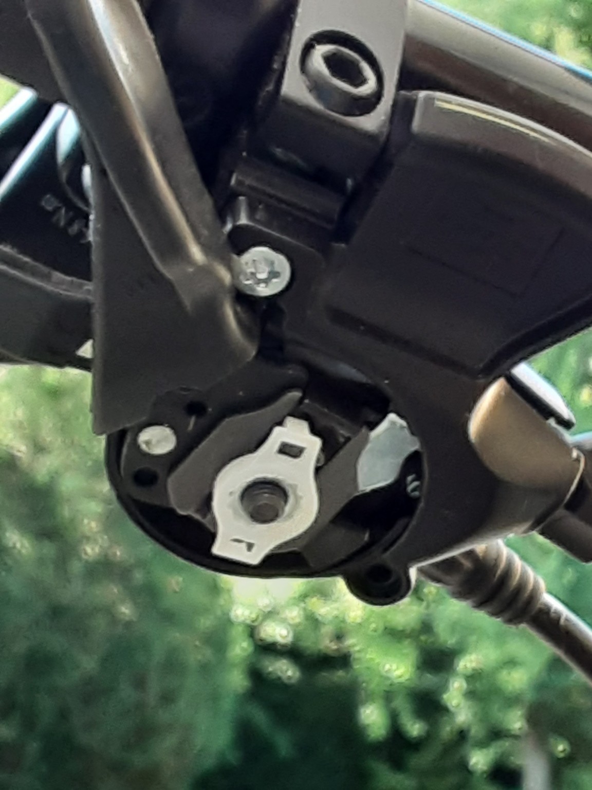

Een bepaalde keer dat ik met mijn fiets reed merkte ik op dat de indicator van de voorste versnelling niet juist staat.
De vraag is wat is de juiste werkwijze om de indicator voor de versnellingen van shimano terug correct af te stellen?
Dus eigen trail and error toegepast
Zo deed ik het :
Bij het schakelen van 1 naar 3 alles ok bij terugschakelen van 3 naar2 daar dan sprong de indicator over de 2 heel dicht naar de 1.
Dus even chatgpt ingeschakeld en die zei dat ik volgende moest doen:
- het beschermkapje er afdoen:
- dan zie je een moer met daarover een wit groot plastieken paatje laten we het noem ken de juiste naam niet.
- dit moest ik tegenwijzerzin verdraaien maar dit ging niet.
- wat wel ging is het er afdoen en terug opsteken. Dit een paar keer gedaan en ook de versnellingen op en af geschakeld.
Op de foto is het witte plaatje te zien dat ik aantal x heb verwijderd
Of dit de correcte werkwijze is betwijfel ik.

Is het niet eerder dat de indicator juist staat maar de derailleur moet bijgesteld worden om overeen te komen met de juiste tandwielen?

Handleiding gaat over de tandwielen niet over de versnellingschiftet op het stuur. Maar toch bedankt.
Zal eens mailzn naar de fabrikant welke versnellingenshifter ze gebruiken en waar ik de handleiding vind voor het afregelen van de schifter en indicator

Van de Shimano shifters bestaan er geen handleidingen. Normaal doet je deze niet open en worden bij de meeste fietsenmakers vervangen als ze versleten zijn of slecht werken.
Some blijven ze haperen of schakelen ze slecht, meestal is het voldoende om er fijne olie in het mechanisme te spuiten ...
Maar zoals @cptKangaroo ook schreef, misschien is het gewoon de instelling van de derailleur.
Maar er zijn wel YT video's van te vinden hoe je zoiets openmaakt en reinigt en smeert, jaja dat kan je
Voorbeeldje hier van een Shimano XT M738 linker 3-speed shifter, maar er zijn meerdere kanalen te vinden.
Met indicator XT M739:

Thx de onderste is een gelijkaar model.
Maar snap niet waarom fietsmakers hem vervangen als hij perfect shakekd en enkel de indicator fout doet
Een tijdje met bezig geweest maar werkt gelijk een naaimachinetje terug.
Indicator duid mooi de 2de versnelling aan na terug schakelen van 3de naar 2de
Zal te veel tijd kosten en lukt hun misschien niet was ook trail and error en portie geluk vermoed ik
