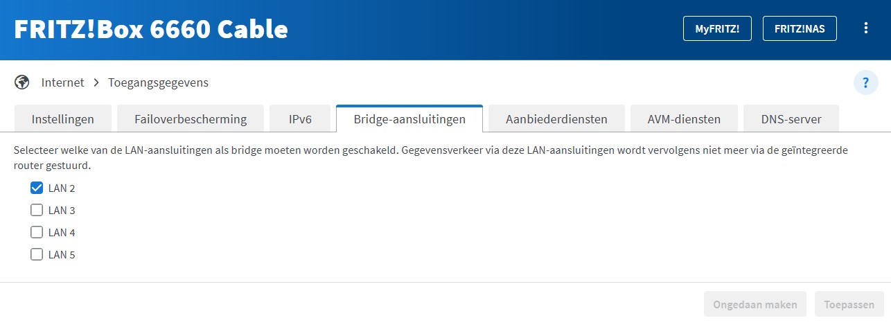

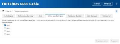

Het gaat dus om de modem.DarkV schreef: 7 uren geleden Is hier nog nieuws rond... of doet BASE nog steeds niet aan bridging/passthrough ?
Ik heb hier nog een Fritz Cable 6660 in de aanbieding waarop bridging kan indien je interesse hebt.
