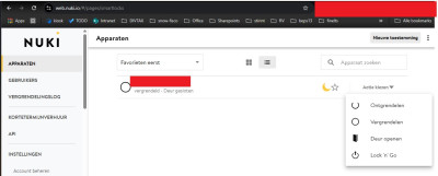

Beveiligde webpage: ik denk dat je datn mss toch beter nuki zelf vertrouwd (dat doe je zowiezo al via de app enzoverder) en nukiweb activeert.
