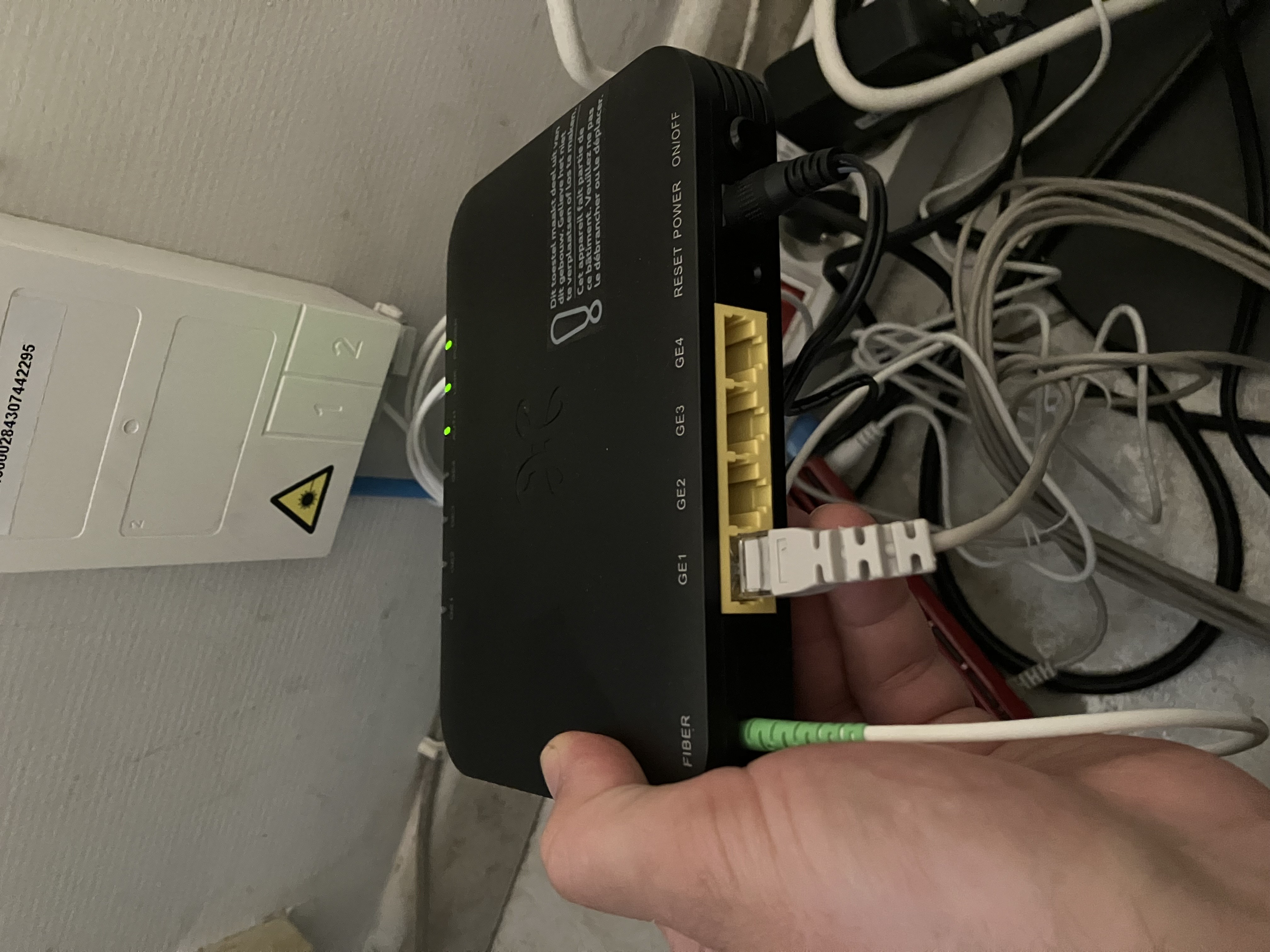

Vandaag kwamen er technieker(s) langs voor de fiber met modem ( normaal à eindelijk te activeren.
Ik kon niet aanwezig zijn dus heb mijn zus gevraagd de techniekers op te wachten.
Volgens mijn zus hebben ze enkel een zwart doosje geplaats en de edpnet modem uit de doos gehaald maar niet ingestoken of niks :bang: :bang: :bang:
En nu kers op de taart , ze plaatsen in dat doosje een UTP kabel met nog een UTP kabel als uiteinde. ( moet het niet een UTP kabel zijn met een PON uiteinde ? dus kloeinere klik kabel )?
maar goed voordat ze vertrokke zeiden ze dat ik edpnet moest contacteren zodat ze vanop afstand mijn modem kunnen activeren ? :banana:
is het niet zo dat zij dit ook kunne met hun laptopje ?
ik heb nog NOOIT zo een onfatsoenlijke instalatie gehad met een technieker ...
Bon een ticket aangemaakt en zelf ook geprobeerd met de gegevens van edpnet in de modem in te logge in de modem zogezegt maar volgens de modem krijgt het geen pakkets binnen ....
hoe is jullie ervaring ????

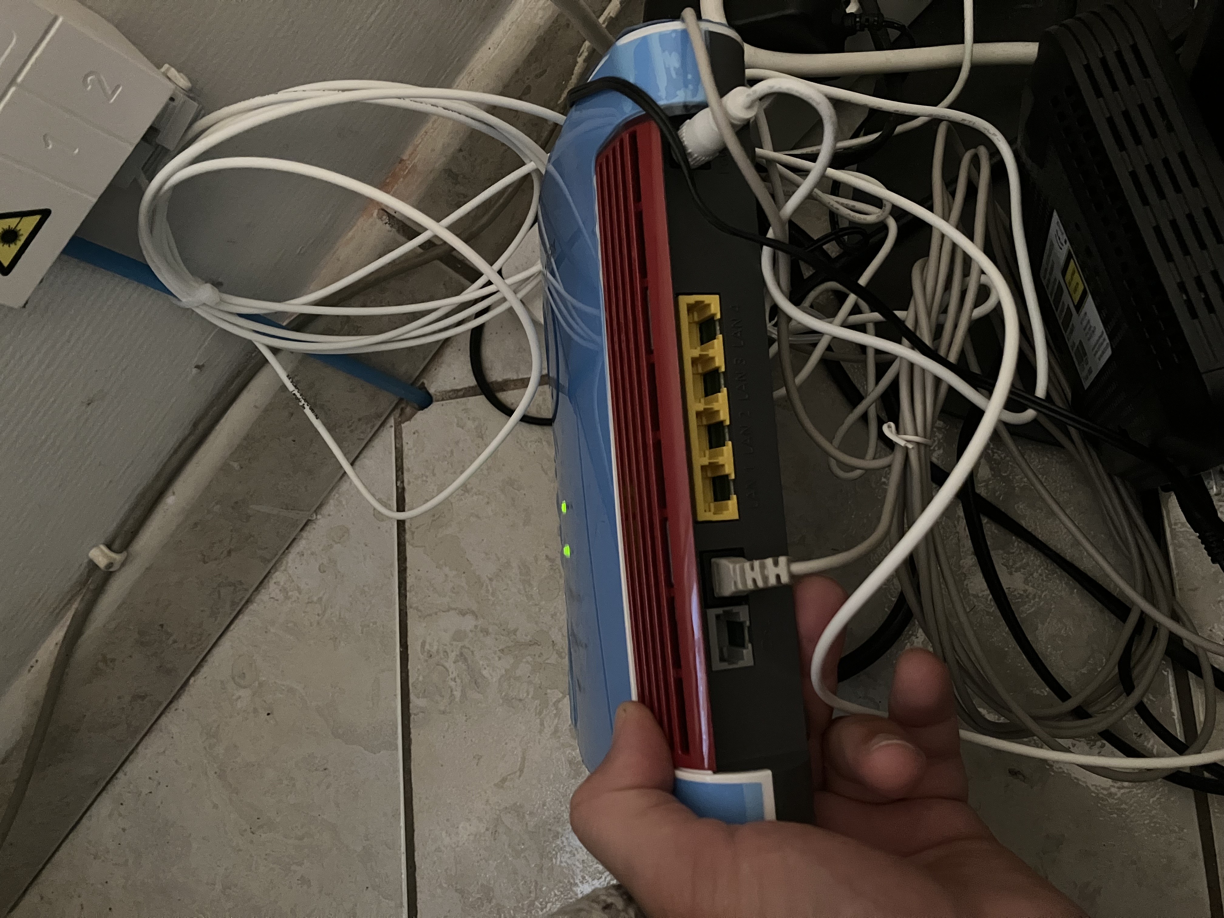

beste , zo ziet momenteel mn installatie eruit :

Hier zou je de instellingen vinden voor de 7530 (AX) FritzBox modem
https://support.edpnet.be/hc/nl-nl/arti ... verbinding
Je hebt van EdpNet normaal de inloggegevens reeds gekregen via email.
In de FritzBox moet geen DSL kabel meer zitten, maar een UTP in LAN 1 naar de ONT (zwarte bakje) in poort 1 (zie EdpNet bericht).
Ik zie op de foto dat er een dun grijs kabeltje in poort 1 van de ONT zit, is dat utp ? Ik vermoed van niet.
Raar dat ze nog steeds die 4 poorts ONT leveren :?
Volgende week is het aan mijn beurt, we zullen zien... :banana:
Berichten: 6248
Bedankt: 1975 keer
Je hebt de UTP-kabel in de analoge telefoonpoort gestoken. Je moet de UTP-kabel in LAN1 steken.
Berichten: 3392
Bedankt: 202 keer
Dat ziet er maar een dun kabeltje uit die UTP :wink:
raf1 schreef: 4 maanden geleden Je hebt de UTP-kabel in de analoge telefoonpoort gestoken.
Een RJ45 past niet in een RJ11 poort :wink:
Laatst gewijzigd door lacer 4 maanden geleden, in totaal 1 gewijzigd.
ghostboy1993
Berichten: 461
Bedankt: 15 keer
net gezien :oops:
en alles werkt ! dikt merci !!!
