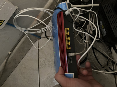

Vandaag kwamen er technieker(s) langs voor de fiber met modem ( normaal à eindelijk te activeren.
Ik kon niet aanwezig zijn dus heb mijn zus gevraagd de techniekers op te wachten.
Volgens mijn zus hebben ze enkel een zwart doosje geplaats en de edpnet modem uit de doos gehaald maar niet ingestoken of niks :bang: :bang: :bang:
En nu kers op de taart , ze plaatsen in dat doosje een UTP kabel met nog een UTP kabel als uiteinde. ( moet het niet een UTP kabel zijn met een PON uiteinde ? dus kloeinere klik kabel )?
maar goed voordat ze vertrokke zeiden ze dat ik edpnet moest contacteren zodat ze vanop afstand mijn modem kunnen activeren ? :banana:
is het niet zo dat zij dit ook kunne met hun laptopje ?
ik heb nog NOOIT zo een onfatsoenlijke instalatie gehad met een technieker ...
Bon een ticket aangemaakt en zelf ook geprobeerd met de gegevens van edpnet in de modem in te logge in de modem zogezegt maar volgens de modem krijgt het geen pakkets binnen ....
hoe is jullie ervaring ????

Foto's van de installatie zouden helpen om in te schatten wat er aan de hand is. Ik ga ervan uit dat dat zwart bakje de ONT is en de UTP die eruit komt in de LAN1 van de Fritzbox moet. De exacte instellingen voor de. Fritzbox ken ik niet van buiten, maar denk dat er een profiel is voor EDPnet Fiber in de Fritzbox die de meeste instellingen juist zet.

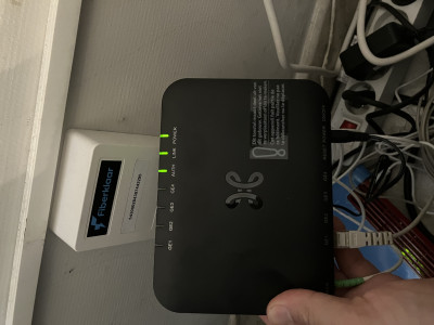

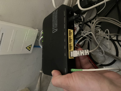

beste , zo ziet momenteel mn installatie eruit :

In de FritzBox moet geen DSL kabel meer zitten, maar een UTP in LAN 1 naar de ONT (zwarte bakje) in poort 1 (zie EdpNet bericht).
Ik zie op de foto dat er een dun grijs kabeltje in poort 1 van de ONT zit, is dat utp ? Ik vermoed van niet.

Je hebt de UTP-kabel in de analoge telefoonpoort gestoken. Je moet de UTP-kabel in LAN1 steken.

Dat ziet er maar een dun kabeltje uit die UTP :wink:
raf1 schreef: 10 jun 2025, 21:47 Je hebt de UTP-kabel in de analoge telefoonpoort gestoken.
Een RJ45 past niet in een RJ11 poort :wink:

net gezien :oops:
en alles werkt ! dikt merci !!!

ghostboy1993 schreef: 10 jun 2025, 21:12ik heb nog NOOIT zo een onfatsoenlijke instalatie gehad met een technieker ...
De (proximus) technieker heeft toch alles gedaan wat hij moet doen:
  • fiber binnengetrokken en ONTP (wit bakje) geïnstalleerd.
  • de ONT (fiber modem) geïnstalleerd (en internet getest).
  • een UTP kabel achtergelaten waarop jij jouw router (Fritz!Box) kan aansluiten.
Wat wil je nog meer? Hij heeft geen toegang tot jouw EDPNet PPPoE login.

lacer schreef: 10 jun 2025, 21:35 Ik zie op de foto dat er een dun grijs kabeltje in poort 1 van de ONT zit, is dat utp ? Ik vermoed van niet.
Dat dun grijs kabeltje is zijn vroegere DSL aansluiting (RJ11 stekker aan de NTP kant, RJ45 stekker aan de Fritz kant (FON/DSL).
Dat heeft hij nu niet meer nodig.
