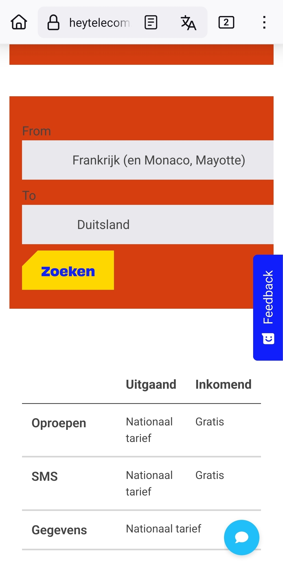

Dag allemaal,
Ik moest een paar SMS-jes naar buitenlandse nummers sturen en eigenlijk ook een paar buitenlandse nummers bellen. Vanuit België valt dat dus niet onder je bundels. Ik zat echter vlakbij de Franse grens, dus ik heb even mijn telefoon manueel verbonden met het netwerk van Free. Even gewacht en ik kreeg keurig het SMS-je "Welkom in Frankrijk."
Daarna heb ik 1 SMS verstuurd en ik heb toch een extra kost van €0,07 ofwel 1 SMS vanuit België naar een buitenlands nummer.
Ik had op dat moment nog wel verbinding met het Wifi-netwerk van mijn appartement en het VolTE logo was actief.
Zou het kunnen, dat er alsnog roaming wordt aangerekend, omdat VolTE actief was op een Belgisch IP, van het netwerk in het appartement ?
Alternatief zou natuurlijk zijn, dat Hey! de boel om zeep heeft geholpen en de wissel naar een Frans netwerk pas traag in aanmerking heeft genomen.
De volgende dag heb ik Wifi verbroken en wat SMS-jes verstuurd en getelefoneerd en die zijn niet aangerekend.
Hey! Op Free (F), toch buitenlands SMS-je aangerekend

Neen dat klopt niet! Vanaf je je in een EU land bevindt dat niet je thuisland is dan bel je en SMS je volgens je bundel, OOK naar buitenlandse EU nummers.cadsite schreef: 4 maanden geleden waar je ook bent, naar een buitenlands nummer wordt je aangerekend.
'roam like at home' betekent dat je in heel de EU zone de tarieven van thuis betaalt. Dus naar een FR nummer kost je altijd hetzelfde, of je nu thuis, in FR of in NL bent.

https://www.heytelecom.be/nl/hulp-en-su ... rnationaal
Dus idd, aangezien Dixit op een Franse netwerk zat, deed hij aan roaming en zou het gewoon van zijn bundle moeten komen.In de landen van de Europese Unie en in het Verenigd Koninkrijk kan je bellen, SMS sturen of surfen alsof je in België bent. Je gebruikt dezelfde volumes die inbegrepen zijn in je abonnement (opgelet : Zwitserland, Andorra en Monaco zijn geen lid van de Europese Unie!).

Roam like at home is inderdaad, terwijl je roamt (binnen EU) wordt alles aangerekend aan het binnenlands tarief.
Wat hier gebeurd is (éénmalig smsje aan betalend tarief van BE naar FR) is inderdaad door de "misleiding" van het systeem:
- mobiele data manueel ingesteld op FR.
- WiFi bleef actief op een Belgisch netwerk.
- als je in een grensgebied volop gebruik wilt maken van de roaming voordelen, door (manueel) aan te melden op een buitenlands netwerk, leg dan ook uw WiFi uit ...
