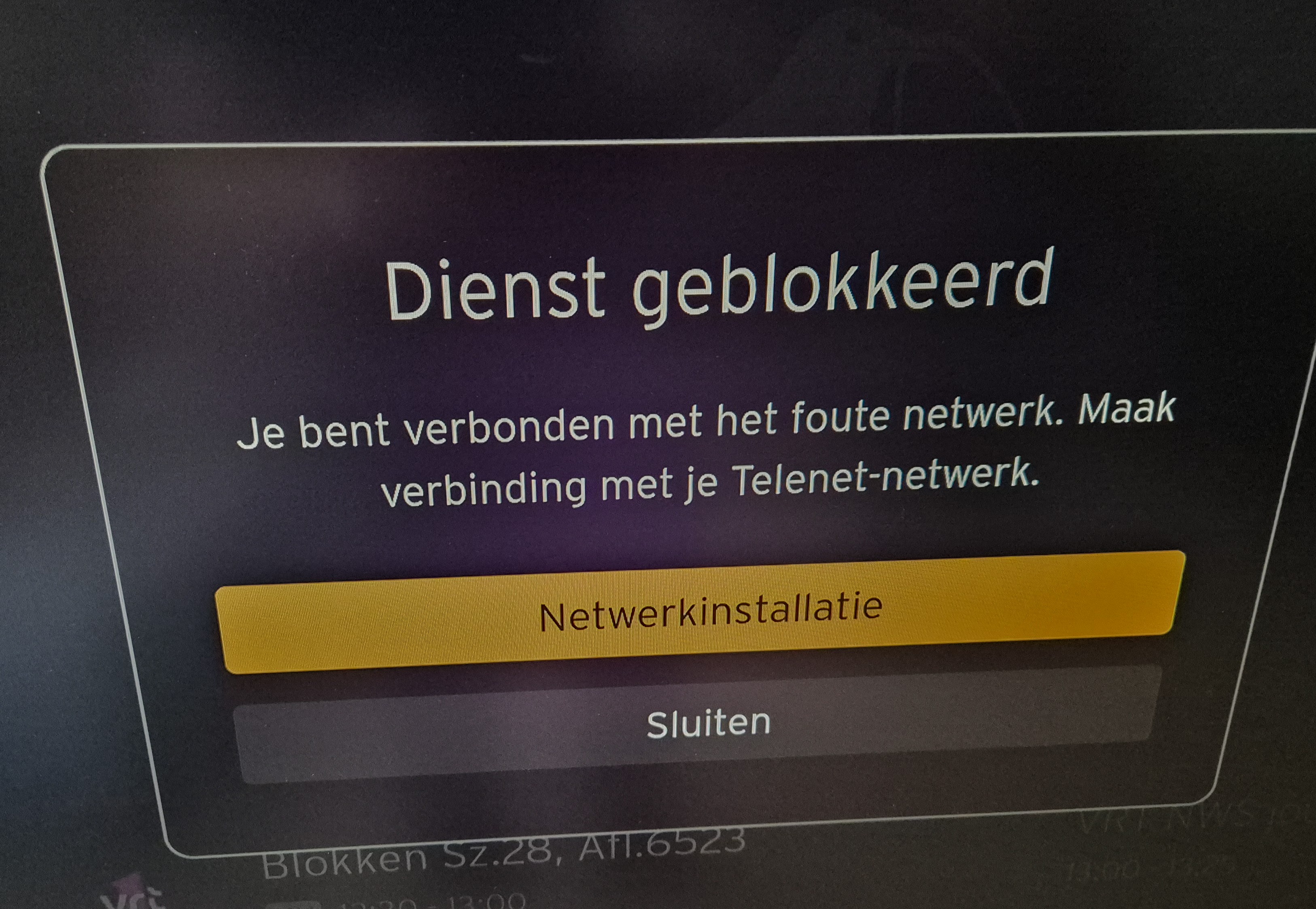

Ondertussen kan ik al bevestigen dat de Telenet IP TV box niet werkt vanaf het Orange/Hey netwerk.
Volgende stap is de TV box bij een Telenet TV-only klant plaatsen
