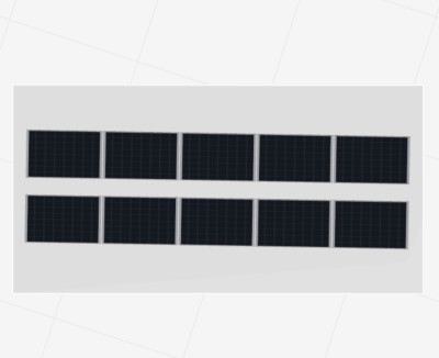

de offerte ziet er zo uit
10 x JaSolar 450Wp Bifacial Double Glass Black Frame (JA Solar/JAM54D40/450 Black Frame)
1 x omvormer Huawei SUN2000-3.68KTL-L1
10 x Huawei Power Optimizers P600 MERC-600W-PA0
ligging Azimuth -17° Tilt 13°
Batterij: Huawei LUNA 14 kWh S1
Laadpaal: Zaptec Go 2 met Sense

Nog minder panelen ???
4500Wp panelen voor een verbruik van 6500 kwh -> te weinig
omvormer van 3,7kW -> te klein, altijd 5 kW nemen (omdat er niet meer dan 5 KW mag op 1 fase)
optimizers -> weggegooid geld, beter dat geld gebruiken om wat meer panelen leggen
JA Solar/JAM54D40/450 Black Frame kost 67 euro per paneel
Waarom blijf je "sparen" op het aantal panelen ?

Zo te zien aan de gebruikte simulatiesoftware Fusionsolar smartdesign kunnen er slechts 10 panelen op het dak.duizend schreef: 03 jun 2025, 23:44 Nog minder panelen ???

Zowat alles in de door u geciteerde offerte is "niet goed" (en dan druk ik me voorzichtig uit).
Ik onderschrijf de commentaar van "duizend" dan ook volledig: te kleine omvormer, optimizers zijn niet nodig, probeer meer panelen te leggen en niet minder.

en hoe geraken er meer panelen op mijn plat dak, panelen van een andere afmeting of ze in O-W zetten? En wat is het nut van zoveel mogelijk panelen? Al meerdere firma's gekomen voor offerte en veel die zeggen dat te veel panelen leggen in ons geval niet goed is. Als het wel nodig was zouden ze dat wel aanraden veronderstel ik, dan verdienen ze ook iets meer

Je hebt ook een offerte gekregen voor 16 panelen.bartman schreef: 04 jun 2025, 08:48 en hoe geraken er meer panelen op mijn plat dak, panelen van een andere afmeting of ze in O-W zetten? En wat is het nut van zoveel mogelijk panelen? Al meerdere firma's gekomen voor offerte en veel die zeggen dat te veel panelen leggen in ons geval niet goed is. Als het wel nodig was zouden ze dat wel aanraden veronderstel ik, dan verdienen ze ook iets meer
Hoe krijgt die er dan meer dan 10 op?
Waarom zou je je dak niet boemvol leggen?
Panelen kosten weinig. De winst van de aannemer wordt niet groter als je het aantal panelen verdubbelt, maar zijn offerte wordt wel duurder. Daarom raadt hij dat niet aan.
In de winter en tussenseizoen heb je altijd opbrengst te weinig als je maar “juist genoeg” panelen legt.
Zeker als je de EV enkel na 18u kan laden.
bartman
- Berichten: 2370
- Bedankt: 30 keer
ik moet ook zien dat het ene paneel het andere niet overschaduwt. Die 16 panelen was bij een oost west opstelling ^^^^^^^
We gaan bekijken of er nog een rij kan bijgezet worden. Beide zijn wij overdag niet thuis (bhalve weekend) dus was en vaatmachines enz opzetten zal pas na 18u kunnen in de week evenals auto laden of we moeten werken met slimme stopcontacten. Hoe rap gaat een 14kW batterij vol zijn op zonnige dagen en de rest dat dan gaat wegstromen naar het net als er thuis enkel wat in standby apparaten aan staan?
