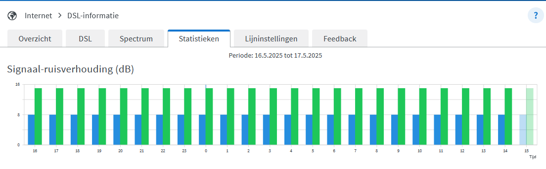

Gezien jij een Fritz!Box hebt, kan je zelf een en ander zienStefaand schreef: 4 maanden geleden Ze gingen sowieso het repareermannetje voor de zekerheid contacteren om het na te kijken of ze niet tijdens de koppeling toevallig onze lijn hebben los gemaakt waardoor er een iets slechtere connectie is.
- In het Menu Systeem > Gebeurtenissen > Internetverbinding kan je zien of het resync problemen (=Proximus) zijn, of alleen PPPoE onderbrekingen (=EDPnet)?
- In het Menu Internet > DSL-informatie > Statistieken, kan je de lijnkwaliteit zien van de laatste 24 uur. Hier zou je duidelijk kunnen zien als je lijn sedert de interventie gisteravond plots verlechterd is (SNR naar beneden)

Dat lijkt eerder op een lokaal probleem aangezien het de DSL synchronisatie is die wegvalt.
Check eerst als je binnenbekabeling op orde is, anders zal proximus hier naar moeten kijken (via ticket van de helpdesk van EDPNET)

Zowel de downlaod (85 Mbps) en de Upload (19.5 Mbps) zijn niet betsaande profielen.
dat wil dus zeggen, dat jouw lijnprofiel nog altijd op 100/30 staat, maar dat de lijnkwaliteit deze snelheid niet mee aankan.
Jouw SNR is naar een dieptepunt gezakt, en jouw modem (Fritz!Box) probeert er nog het maximum uit te krijgen.
Gevolg is een heel instabiele lijn, die bij de minste verslechtering zal uitvallen en re-syncen
Kan je eens een screenshot met de lijnwaarden posten?
Internet > DSL-informatie > DSL
Ideaal ziet dat er zo uit:
Maar hiervoor is vectoring in het leven geroepen, die dit soort interferenties grotendeels zou moet oplossen.
Het is ook heel goed mogelijk dat jouw telefoonlijn niet meer goed aangesloten is sedert de installatie bij de buurvrouw (vb één draadje los).
Hiervoor moet een PX technieker terug kangskomen (te bestellen via EDPNet).
Toch wel, dat kan. Koperparen in dezelfde bundel kunnen elkaar storen (hoogfrequente signalen). In een appartementsgebouw zitten de koperparen van de verschillende appartementen namelijk in dezelfde dropkabel.Stefaand schreef: 2 maanden geleden Ik kan me niet voorstellen dat een surge van data bij de buren bij mij interferentie kan geven op onze lijn/modem en die doet flippen.

Jouw modem synct op 85/20
Waarschijnlijk is de aanduiding op de Fritz!Box (83/19) een realistische netto snelheid (rekening houdende met TCP/IP en PPPoE overhead).
Vergeet dus mijn commentaar over een "niet bestaand profiel" en over een "instabiele lijn" ...
Misschien moet je EDPnet eens vragen voor een lijntest / DLM ?
PS.
Op de screenshots van 21/6 met het logbestand zie je de Fritz!Box syncen op 100/30
Op de screenshot van de lijnwaarden heb je een (stabiele) sync van 85/20
Deze screenshots zijn dus op verschillende tijdstippen genomen?
Het zou interessant zijn om de lijnwaarden te zien bij een 100/30 sync
Waarschjnlijk zal je (upload) SNR dan te laag zijn voor een stabiele sync?
- sceeenshot 1: SNR van 23dB (download) en 18 dB (upload zijn goede waarden, en volledig binnen het stabiele gebied
- screenshot 2: de SNR blijft consistent hoog over de periode van 24 uur
PS.
