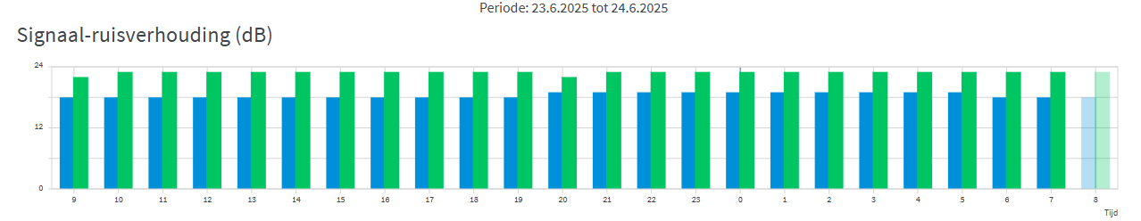

Gezien jij een Fritz!Box hebt, kan je zelf een en ander zienStefaand schreef: 17 mei 2025, 09:54 Ze gingen sowieso het repareermannetje voor de zekerheid contacteren om het na te kijken of ze niet tijdens de koppeling toevallig onze lijn hebben los gemaakt waardoor er een iets slechtere connectie is.
- In het Menu Systeem > Gebeurtenissen > Internetverbinding kan je zien of het resync problemen (=Proximus) zijn, of alleen PPPoE onderbrekingen (=EDPnet)?
- In het Menu Internet > DSL-informatie > Statistieken, kan je de lijnkwaliteit zien van de laatste 24 uur. Hier zou je duidelijk kunnen zien als je lijn sedert de interventie gisteravond plots verlechterd is (SNR naar beneden)

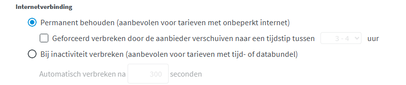

Ik heb voor de zekerheid wel voor gezorgd dat hij s'avonds niet restart.

Het is sinds de buren een nieuwe verbinding hebben gemaakt met ADSL (beneden in de schakelkast wat draadjes verlegd door Belgacom etc), dat het probleem is begonnen ermee. Dezelfde dag/avond hadden wij zeer veel problemen die later min of meer zijn weggeëbd totdat het soms (vooral 's nachts) soms wel (en dan vaak) en soms niet voorkomt. Overdag hebben wij absoluut geen probleem, enkel 's nachts rond 12 uur en soms iets later. We hebben van EDP-net ondertussen een nieuwere Fritzbox 7530 AX gekregen of dit probleem zou oplossen, helaas ziet het niet zo uit dat het echt geholpen heeft, zelfs niet door de splitter die er voorheen tussen zat eruit te halen (om mogelijke interferentie uit te sluiten).
Ik weet niet of het ligt aan mijn buren, die mogelijks enkel 's nachts veel internetten dat het dan plotseling gebeurt, maar dat lijkt me nogal straf als een plotseling datastroom door hun modem bij mij interferentie kan geven en de boel doet flippen/resetten. Ik kan me niet voorstellen dat een surge van data bij de buren bij mij interferentie kan geven op onze lijn/modem en die doet flippen.
Toegevoegd na 8 uren 6 minuten 53 seconden:
We hebben een vermoeden, dat het aan proximus ligt, die de internetverbinding van onze buurvrouw heeft aangelegd.
Tijdens de dag is ze nooit thuis en dan is onze internet verbinding heel stabiel.
We horen ze net om 23:30 thuis komen en 5 minuten nadien ligt ons netwerk eruit. En dan 5 minuten later ligt ze er nog eens uit.
Het is dus vrijwel erg toevallig als ze thuis komt en begint te internetten dat onze lijn er telkens uit ligt.
Wij hebben een TICKET aangemaakt op EDPNET en ik hoop dat dit snel verholpen wordt wnat het is PROXIMUS die ons draadjes om zeep geholen heeft.

Zowel de downlaod (85 Mbps) en de Upload (19.5 Mbps) zijn niet betsaande profielen.
dat wil dus zeggen, dat jouw lijnprofiel nog altijd op 100/30 staat, maar dat de lijnkwaliteit deze snelheid niet mee aankan.
Jouw SNR is naar een dieptepunt gezakt, en jouw modem (Fritz!Box) probeert er nog het maximum uit te krijgen.
Gevolg is een heel instabiele lijn, die bij de minste verslechtering zal uitvallen en re-syncen
Kan je eens een screenshot met de lijnwaarden posten?

Jouw modem synct op 85/20
Waarschijnlijk is de aanduiding op de Fritz!Box (83/19) een realistische netto snelheid (rekening houdende met TCP/IP en PPPoE overhead).
Vergeet dus mijn commentaar over een "niet bestaand profiel" en over een "instabiele lijn" ...
Misschien moet je EDPnet eens vragen voor een lijntest / DLM ?
- sceeenshot 1: SNR van 23dB (download) en 18 dB (upload zijn goede waarden, en volledig binnen het stabiele gebied
- screenshot 2: de SNR blijft consistent hoog over de periode van 24 uur
