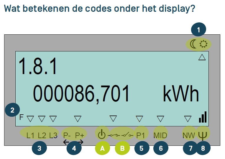

Gisteren (16/5) is de digitale meter (Landis+Gyr) geplaatst en vandaag de opening van P1 aangevraagd, duurt nog ongeveer 3 dagen.

Deze morgen ingelogd bij Fluvius en ik kan de P1 poort openen, maar op het display van de meter is dit nog niet aangeduid (code 5).
