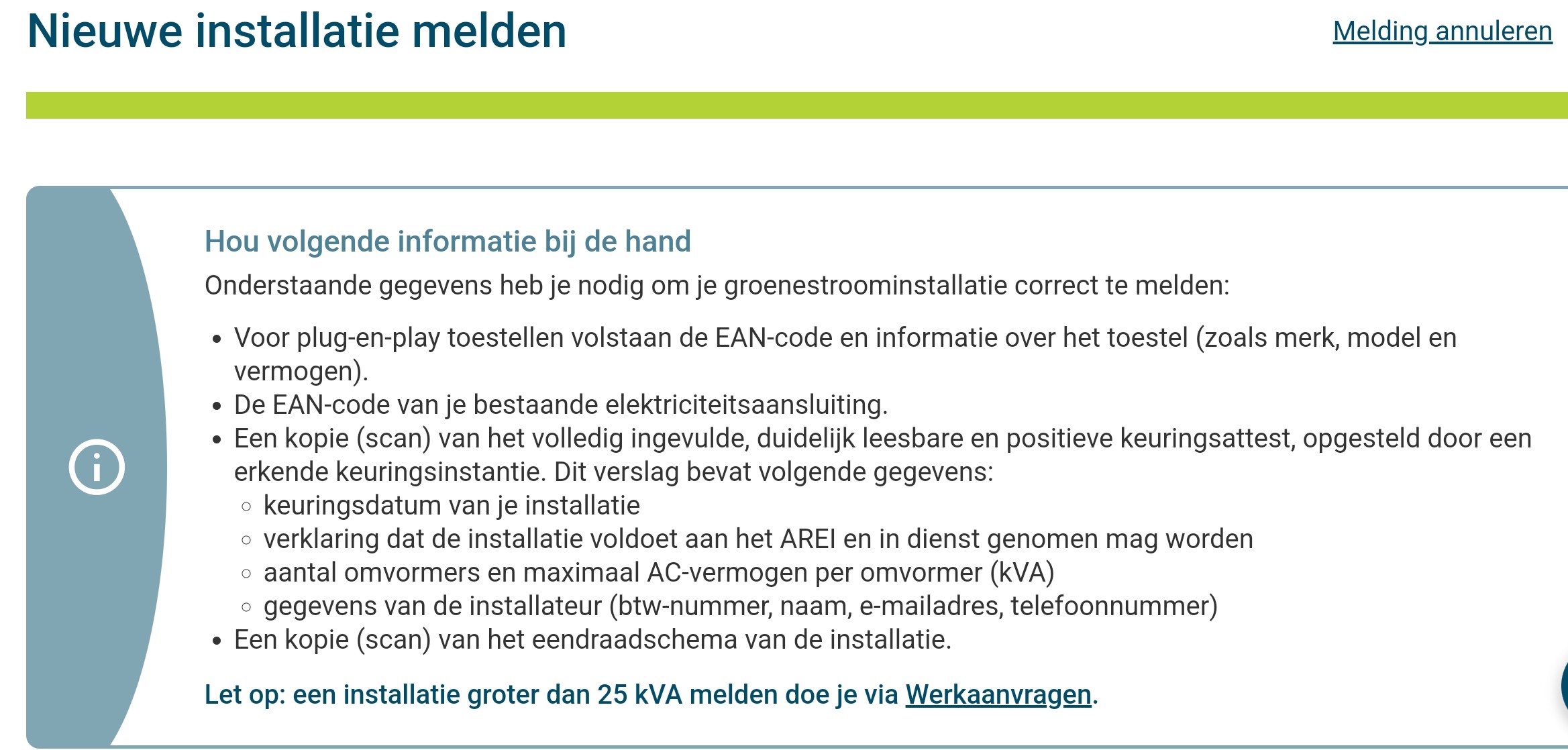

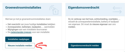

Het is in de praktijk zelfs veel eenvoudiger: gewoon alle doc uploaden in je "Mijn Fluvius".
In je Mijn Fluvius kan je ook nakijken - onder de tab "installatie raadplegen" welke installaties (PV, batterijen, PIB, laadpalen,...) en met welke gegevens reeds aangemeld zijn bij Fluvius en op welke data. Gewoon op te volgen dus.
Klik je op de knop kom je in een scherm waar punt per punt wordt uitgelegd welke documenten je dient op te laden om een installatie aan te melden.
Een eendraadschema dient de installateur op te maken en te overhandigen aan de eigenaar (je betaalt er immers ook voor).
Je hebt het immers ook nodig voor de (her)keuring van (een onderdeel) van de elektrische installatie.

Heb spijtig genoeg geen screenshots genomen. Dacht installatie in mijn fluvius toe te voegen maar moet dan wel een aantal zaken invullen die ik nu uiteraard niet heb.
Ik denk o.m. aan het vermogen van de panelen en per paneel, vermogen van de omvormer in specifieke waarde, etc. Er zouden zelfs handleidingen bestaan over de aanmelding via de Fluvius site.
Berichten: 3538
Bedankt: 213 keer
koenraaddeconinck schreef: 07 mei 2025, 20:02 Dacht installatie in mijn fluvius toe te voegen maar moet dan wel een aantal zaken invullen die ik nu uiteraard niet heb.
Heb je geen facturen, documentatie enzo van je PV producten ?
Daar staan alle gegevens die je nodig hebt.
De installateur zou je ook een ééndraadsschema moeten overhandigd hebben destijds.

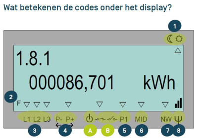

Deze morgen ingelogd bij Fluvius en ik kan de P1 poort openen, maar op het display van de meter is dit nog niet aangeduid (code 5).
