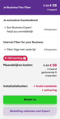

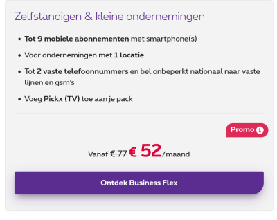

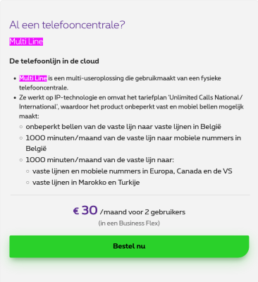

Dit bedoel je dan zeker?
Ik raak er wel niet meer aan uit. Je hebt business flex met vaste lijn, business flex met aparte vaste lijn, multi line..
Als we uitgaan van de volgende situatie: Er is glasvezel en we gebruiken de Fritzbox als router + telefooncentrale dan ziet die multi line oplossing er het beste uit.
Maar zit dit dan ook inbegrepen in de volgende samenstelling? Want hier zie ik dan weer geen vermelding van "tot 2 vaste nummer"

Business Flex = analoge (via voip) vaste lijn, zowel op vdsl als fiber. Aansluiting analoge telefoon toestellen altijd op groene voip poorten van de bbox/internet box. Tot daar de officiële info en support van Proximus.
Sip gegevens kan je wel vinden in MyProximus.
Business Flex Call Connect: de gewone tel lijn is vervangen door Bizz Call Connect. De rest is exact hetzelfde als Business Flex.
Business Flex Multi Line: idem als hierboven, maar dan Multi Line ipv Bizz Call Connect.
Los van deze 3 packs/configs kan je ook nog steeds een extra telefoon lijn nemen. Dit is gewoon een 2de analoge lijn die apart zal staan. Geen voip, aansluiting op de telefoon poorten van de NTP (de klassieke telefoonstekker). Je betaalt wel de volle pot voor die lijn en voor het verbruik, staat volledig los van het Business Flex pack.
