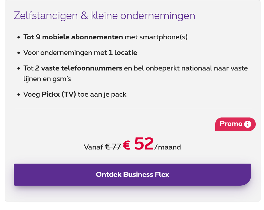

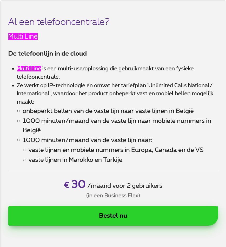

Dit bedoel je dan zeker?
Ik raak er wel niet meer aan uit. Je hebt business flex met vaste lijn, business flex met aparte vaste lijn, multi line..
Als we uitgaan van de volgende situatie: Er is glasvezel en we gebruiken de Fritzbox als router + telefooncentrale dan ziet die multi line oplossing er het beste uit.

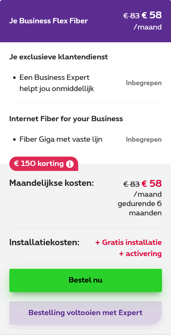

Maar zit dit dan ook inbegrepen in de volgende samenstelling? Want hier zie ik dan weer geen vermelding van "tot 2 vaste nummer"
