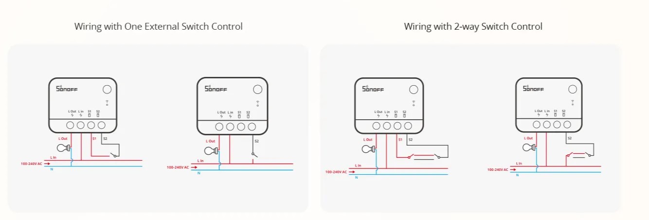

De wiring diagrams staan toch gewoon on line:
https://sonoff.tech/product/diy-smart-s ... zbmini-l2/
Is er trouwens een reden waarom je kiest voor een module zonder neutral wire ?
Maar ik ben ook niet zeker of dit je probleem oplost ?

Ja maar de wiring diagrams zijn voor mij Chinees
Reden zonder neutral wire, omdat deze volgens mij nu ook niet is aangesloten (de blauwe draad zit niet aangesloten achter de schakelaar).

Eerste 2 rechtse zijn voor enkelpolige bediening, 2 rechtse voor een bediening met 2 wisselschakelaars.
Dus in uw geval dus één van die 2 rechtse aansluitschema's.
Je dient enkel nog te weten naar waar die bruine loopt, vermoedelijk de "fase" of de "lamp", dan zijn de grijze en zwarte de "wisseldraden".
Op je schakelaar zal iets van L of F staan bij die bruine vermoedelijk ?
Op de aansluitschema staat wel telkens een aansluiting naar de lamp, dus je dient te controleren of je in de schakelaar zowel de "fase" hebt als de "lamp".
Doe ook eens die andere wisselschakelaar open, misschien zit daar de draad naar de "lamp" in ?

Ik zie toch gewoon blauwe (N) draden op de foto's, nog steeds iet mee waarom je dit type kiest. Maar soit, als je echt niet aan de wiring diagrams uitkan, dan hou ik er op deze manier ook mijn handen af voor er iets serieus misgaat.

Er zit idd blauwe draad in, maar is niet aangesloten aan de schakelaar. Ik kan deze uiteraard wel gaan gebruiken.
Wat is het voordeel op de N te gaan gebruiken of het nadeel om het niet te gebruiken?
Voor de module zie ik enkel het voordeel dat deze dan ook een router wordt. Maar dat is geen echte meerwaarde aangezien ik al meer dan genoeg routers heb in mijn Zigbee netwerk.

Voordeel om de N te gebruiken is dat jean de module op een normale manier van 230v voorziet. Zonder N gebruikt de module een fake N, een kleine spanning over een interne weerstand, of zoiets in die aard.

Zo dus even weer alles nagekeken.
DIT IS DE SITUATIE WANNEER ER 1 SCHAKELAAR IS: Er wordt dus wel degelijk gebruik gemaakt van de Neutral.
Dus moet ik de Sonoff ZBMINIR2 voorzien.
De 2 blauwe kabels moeten dan in N in de Sonoff
De 2 bruine kabels moeten dan in L out en L in
S1 en S2 worden niet gebruikt
DIT IS DE SITUATIE WANNEER ER 2 SCHAKELAARS ZIJN: Hier dus ook de Neutral, dus de Sonoff ZBMINIR2 voorzien achter 1 schakelaar.
De bruine kabel is deze die naar de lamp gaat, dus dat is dan L out
De grijze kabel is de live dus deze moet in L in
De zwarte kabel moet dan in S2.
Vermoed dat indien er twee schakelaars zijn er maar 1 Sonoff nodig is en de zwarte kabel voor de 'sync' zorgt?

Wat bedoel je met sync ?
Tazmanian79
- Berichten: 276
- Bedankt: 28 keer
Dat deze kabel nodig is wanneer er twee schakelaars zijn.
Ik kan ze onafhankelijk van elkaar bedienen.
Stel stand 1 doet verlichting aan.
Maar op de tweede schakelaar doe ik het licht terug uit. Dan is op de eerste schakelaar stand 2 die de verlichting aan doet.
Als ik de zwarte kabel losmaak gaat de verlichting ook niet meer aan.
- lacer
- Berichten: 3522
- Locatie: 09
- Bedankt: 211 keer
Dat heet dan "wisseldraden" de draden van wisselschakelaar naar wisselschakelaar (bij jou zwart en grijs).
