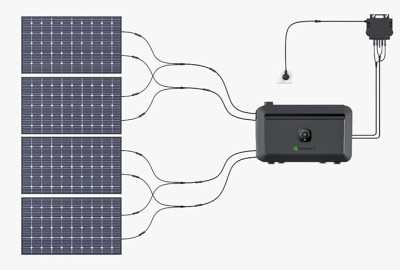

Ik zag het nog anders...
Goedkoop setje van 2x400w pluginzonnepanelen die terugleveren aan het net.
+ een powerstation die wel laad via het net, maar niet teruglevert. En dan bvb wasmachine laten draaien op stroom van de powerstation (rechtstreeks ingeplugt op powerstation).
Dat kan wel?

Avenger 2.0 schreef: 16 maa 2025, 11:40
Als de powerstation op een apart stopcontact teruglevert die niet met je binneninstallatie verbonden is volgens mij wel. Die werkt dan ook meer als UPS (als de stroom uitvalt blijft je wasmachine draaien op de batterij). Vraag me alleen af hoe je het laden van de batterij regelt (dus enkel zonnestroom en in geval tekort toch van het net)
Thx, en dit? Hierbij is volgens mij enkel de batterij verbonden met het net, niet de zonnepanelen.
