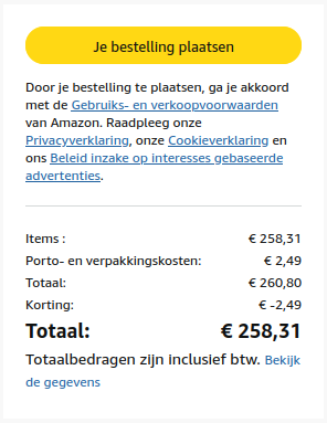

Even dit setje onder de aandacht brengen van Amazon: zou dit hier toegelaten zijn in BE?

yezzer schreef: 14 maa 2025, 11:55 Even dit setje onder de aandacht brengen van Amazon: zou dit hier toegelaten zijn in BE?
https://www.amazon.com.be/-/nl/gp/produ ... EDWU&psc=1
Zeer interessant setje voor die prijs. Eens zien of de omvormer maandag in de gecertifieerde lijst staat. Kwestie iets te vinden om bij ouders/schoonouders te zetten dat snel rendabel is. Met nog een terugdraaiende teller daar zal dat na een zomer al rendabel zijn :lol:

Nice, gaat de EVT 800 zijn staat op één van de foto's. Dan ga ik de bestelling plaatsen.
Blijkbaar ook 15j garantie omvormer en 25j panelen. Panelen zijn merk JaSolar Jam54D40 en de omvormer Envertech EVT 800.
Denk niet dat er veel goedkoper te vinden zal zijn?
Edit: Afzonderlijke prijzen die ik kan vinden ~75€ per paneel en €107 omvormer zonder verzending en kabels.

Dus het aanbod van amazon is absoluut een goede prijs. Ik denk ook dat ik de bestelling ga doen!
